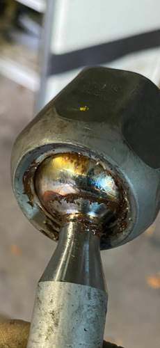

Moin,
bei meinem F31 hatte ich auch eine polternde Vorderachse. Allerdings eher wenn es wärmer war. Ich war bei BMW und habe es vorgeführt. Der Meister und die Mechaniker tippten alle auf das Lenkgetriebe. Meinten dann aber ich sollte vorher lieber die Axialgelenke tauschen. Das habe ich getan um mein poltern ist weg.
Es gibt wohl auch einen PUMA dazu. Das wenn das Fett der Axialgelenke braun ist sind diese zu tauschen.
Füge mal 2 Bilder an wie meine Alten und die Neuen aussahen.
Gruß Timo

Krass danke für die info?????? ich habe sogar 2 neue axialgelenke im kofferraum von lemförder und hab sie nie eingebaut weil alle meinten das kannst nicht sein... ich werde jetzt das radlager vorne fahrerseite wechseln nächste woche und dann direkt die axialgelenke mitmachen. Wie hat sich das fehlerbild ausgewirkt oder wie hast du es wahrgenommen?
Viele grüsse
@Timo84, exakt dieses Poltern bei wärmeren Temperaturen habe ich bei meinem auch. Was sind denn die Axilager , ich habe im TIS jeweils zwei Lenker pro Seite gesehen, sind das die hast Du evtl. Teilenummern und hast Du diese selbst Eingebaut ? Grüße.
@f34GT Am Anfang knackte es beim abbremsen bspw. beim Rangieren vor der Garage. Dann fing es an das ich nach längeren Fahrten hörte, wie gefühlt die komplette VA bei jeder kleinen Unebenheit polterte. Nach längeren Fahrten konnte ich es sogar reproduzieren. In dem ich am kotflügel einfederte per Hand
@trbngr Die Axiallager sind die Kugelköpfe an den Spurstangen zum Lenkgetriebe
Ja ich habe sie selber verbaut. Habe mir welche von Lemförder komplett mit Spurstangenköpfen besorgt.
Teilenummer kann variieren.
Gruß Timo
@Timo84 , vielen Dank für die Information, dann muss ja nach Montage die Spur neu Eingestellt werden. Sind die von Lemförder hochwertiger als die Originalen . Gruss
Original BMW ist auch von Lemförder. In der F Reihe wurden zeitweise Spurstangen von einem anderen Anbieter verbaut und später wieder auf Lemförder geändert. So erzählte es mir der Meister.
Und ja die Spur muss neu eingestellt werden.
In der Puma steht das wenn auf dem Axialgelenke CTR (Hersteller)steht und sich das Fett bräunlich verfärbt hat. Sind diese zu erneuern. Betrifft aber wohl nur die ZF-Lenkgetriebe.
