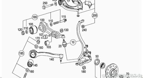

Kann mir mal einer ein Bild vom Drehstablager zeigen?? würde das gerne mal überprüfen!
Habe mal gerade die Zeichnung aus einem anderen Thread "geliehen".
Das Lager ist m.E. 23a (Mutter des Lagers). Gruß
Sebastian

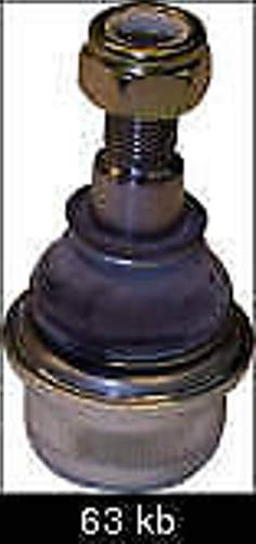

Bei diesem Fred ist das eigentliche Problem, dass alles durcheinanderredet. Da werden Koppelstangen, Drehstab und Stabilisator erwähnt und kein Mensch weiß, was denn nun gemeint ist. Das Foto vonsebop68 z.B. zeigt die Koppelstange. Der Drehstab, oder Stabilisator ist überhaupt nicht darauf zu sehen. Natürlich haben aber alle diese Teile mit der Stabilität der Achs- und Radführung zu tun.
Siehe Bilder :
Komisch.
Ich kann das Drehstablager auf dem Bild sehen.😕
Original geschrieben von emexx
Komisch.
Markier es mal bitte!
Drehstabgelenk (107)
Drehstabgelnk-107
Gelenk-th
Komisch.
Komisch. Ich auch. Darum habe ich ja auch die Nummer benannt, aber vielleicht hat die Lesefähigkeit von achtklässlern nachgelassen ;-)
Gruß Sebo
Komisch.
Gruß Sebo
Das nun nicht gerade, aber die Bezeichnung Drehstabgelenk war mir nicht geläufig. Bin auch kein Techniker. Für mich war das immer die untere Stossdämpfer/Federbein - Aufnahme. Aber man lernt nie aus.

Noch einmal als Nachtrag: Der Begriff Drehstab ist eigentlich anders belegt, weshalb ich auch auf dem Bild keinen "Drehstab" erkennen konnte. Wenn MB es so nennt, ist es okay, aber Namen sind Schall und Rauch. Ein Drehstab im eigentlichen Sinne ist es nicht .
Siehe Wicki :
http://de.wikipedia.org/wiki/Drehstabfeder
