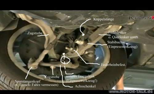

Noch einmal als Nachtrag: Der Begriff Drehstab ist eigentlich anders belegt, weshalb ich auch auf dem Bild keinen "Drehstab" erkennen konnte. Wenn MB es so nennt, ist es okay, aber Namen sind Schall und Rauch. Ein Drehstab im eigentlichen Sinne ist es nicht .
Siehe Wicki :
Ich hätte zu dem unteren Gelenk Traggelenk gesagt und zu dem oberen Gegenstück Führungsgelenk - so hab ich's mal gelernt.
Das was in der Zeichnung Drehstab genannt wird ist für mich ein unterer Querlenker mit eingesetztem unteren Traggelenk.
Drehstäbe wurden früher gerne als Federung (VW) benutzt, oder bis heute auch noch als Torsionsstabilisatoren (Querstabi, deren Gummilager auch gerne mal poltern oder beim gleichmäßigen beidsitigen einfedern quietschen) zum abfangen des Giermomentes der Karosserie.
Vielleicht ist mein Wissen ja in den letzten 30 Jahren veraltet...
Original geschrieben von kappa9
Siehe Wicki :
Drehstabfederung ist ein Element was die Spiralfeder oder Blattfeder ersetzt.
Unteres Traggelenk ist schon der richtige Begriff.
Das "untere Ding" ist der untere Querlenker. Der nimmt quasi die vollständigen Seitenführungskräfte auf.
Oben ist beim 211er eigentlich auch ein Querlenker. Da der 211er ja kein McPherson-Federbein vorne hat muss man die Führung der Vorderräder auch oben sicher stellen - dafür das oben liegende Element ist das Führungselement.
Stabilisator, Stabi ist das Ding, dwas die beiden Vorderräder miteinander verbindet und verhindern soll, dass bei schnellem Kurvenfahren ein Vorderrad zu weit aus und das andere einfedert - also das Wanken wird stark reduziert. Dieser Stabi wird zwar auf Verdrehung beansprucht - seine Wirkung ist aber auf ein "Gegeneinanderverdrehen" der Vorderräder beschränkt. Eine Drehstabfederung verhindert das Einfedern alleine.
Da der Stabi bei vielen Fahrzeugen nicht direkt mit der Vorderachse verbunden werden kann gibt es zwischen Rad und Stabi ein weitzeres Gelenk - das ist die Stabi-Koppelstange.
Der 211er hat dann noch die Zugstreben.
Wenn man bspw. stark bremst drückt das Fahrzeuggewicht nach vorne, die Vorderräder wollen aber nach hinten - damit der Querlenker (der dafür ja nicht ausgelegt ist) diese Kraft nicht aufnehmen muss gibt es die Zugstreben. Die schlucken diese Kraft und halten die Vorderachse auf Position.
Da wirken schon wirklich heftige Kräfte, auch auf den Querlenker.
Dann hat der 211er noch die Spurstangen die den Lenkeinschalg übertragen.
Oben gibt es dann noch das Domlager. Das sorgt dafür, dass der Lenkeinschlag nicht zur Verspannung der Schraubenfedern führt sondern die Federn weiter nur auf Druck beansprucht werden.
Den Kleinkram wie Niveausensor lasse ich mal weg.
Als anfällig kann man die Traggelenke oben/unten bezeichen sowie die Zugstreben.
Spurstangen halten normalerweise länger, gleiches gilt für Domlager. Koppelstangen können auch schon mal klappern ....

siehe Bild: unteres Traggelenk, ein Einpresswerkzeug wird benötigt.

Rad mit Wagenheber hoch und rechts und links anfassen und wackeln. So hab ichs bei mir schon gemerkt. Beide Seiten vergleichen.
Oder unterm Rad hebeln.
Zweite Person zum fühlen, gucken, wackeln, hebeln zur Hilfe nehmen.
Auch die Traggelenke außen über dem Rad überprüfen.
Rad oben und unten anfassen und wackeln.
Bei mir waren interessanter Weise auch rechts unten und links oben die Gelenke deutlich verschlissen. Poltern beim Abbiegen auf Kopfsteinpflaster auch eher links.
Und sogar schon ein eiern des Vorderwagens bei ca. 45 kmh.
Bei Laufleistung so 115 tsd Km.
Hab alle 4 Gelenke gemacht. Jetzt 141 tsd runter und bisher Ruhe.
