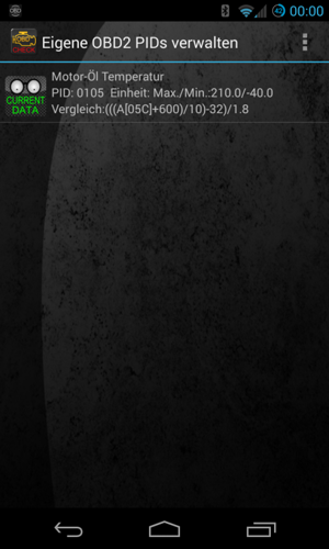

Also ich schreib mal, was ich darüber weiss:
!Ich habe das ganze hier im Forum gelesen und ausprobiert. WARNUNG! Es stand dort auch, dass man, wenn man was Falsches eingibt, auch was kaputt machen kann. Inwiefern, dass kann ich nicht beurteilen. Also auf eigene Gefahr!
Bei mir hats einwandfrei funktioniert.
Vorraussetzungen bei mir: Polo 1,2 tsi DSG 105 Ps BJ01/11 + Android+blauer china ELM327
-Torque öffnen
-unten links auf das Zahnrad klicken
-Einstellungen klicken
-runterscrollen und "Zusätzliche PIDs/Sensoren" klicken
-oben rechts die drei Punkte anklicken
-"Eigene PID hinzufügen klicken"
-Warnung lesen und mit OK bestätigen
folgende Werte eingeben
PID - 0105
Abkürzung - zum Beispiel Öltemp
minimum Wert -40
maximum Wert 210
Gleichung (((A[05C]+600)/10)-32)/1.8
Verwendeter ODB Header. Auto
Ok drücken
Die Öltemperatur wird jetzt angezeigt und es lässt sich, wie für die anderen Werte auch, eine Anzeige einrichten.
Alles auf eigene Gefahr!
Ein paar Screenshots dazu
Screenshot-2014-12-20-14-44-29
Screenshot-2014-12-20-14-44-53
Screenshot-2014-12-20-14-44-15
+2
so soll es dann fertig aussehen
Screenshot-2014-12-31-00-00-59
PID 0105 ist nach OBD-II Standard mit "O2 Sensor Monitor Bank 2 Sensor 1" belegt. Es würde mich wundern, wenn VW auf einer gemäß EU-Richtlinie standardisierten Schnittstelle mit standardisiertem Protokoll einfach die Sensorwerte für Mode 01, Parameter-ID 05 auf PID 0105 (aus Mode 05) ausgibt.
Die richtige Eingabe für die PID in Torque wäre 01 05 (mit Leerzeichen), so wie in Torque direkt obendrüber beispielhaft für die Fahrgeschwindigkeit beschrieben. Dann wird dir aber nichts mehr angezeigt werden, weil die PID in VWs nicht bedient wird. 😉

Also die von mir beschriebene Methode funktioniert tatsächlich NICHT! Es wird ein Wert angezeigt, aber nicht der richtige

Liest denn niemand zwei Postings obendrüber, mit was PID 0105 im OBD-II Standard definiert ist? 😕

Ja ok du magst ja recht haben.... fakt ist dass es nicht der Wert ist den wir suchen und es scheinbar keine Möglichkeit gibt dieöltemperatur uüber obd auszulesen.
