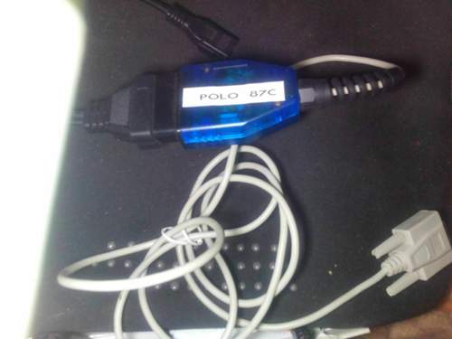

Nein .des Fehlerauslesegerät benötigt man nur um Fehler auszulesen oder Messwertblöcke
Hier ein Bild vom VAG 2 x 2 OBD Adapterkabel mit Serielles Interface C obd 2
Img-20150726-191121

@max.tom schrieb am 7. März 2016 um 17:16:17 Uhr:
Achtung: Beim 45-PS-Motor seit 10/90 (Mono-Motronic, Kennbuchstabe AAU) wird ein Fehlerauslesegerät von VW benötigt, zur Grundeinstellung daher V.A.G.-Werkstatt aufsuchen.
ODB-Adapter habe ich mir mittlerweile auch gekauft. Ich brauche Ihn zwar zurzeit nicht unbedingt, aber damit kann ich in Zufunft den Fehlerspeicher auslesen.
Außerdem kann man damit ja viele spannende Sache machen, wie z.B. sich die Drehzahl oder andere Parameter während der Fahrt anzeigen lassen.
