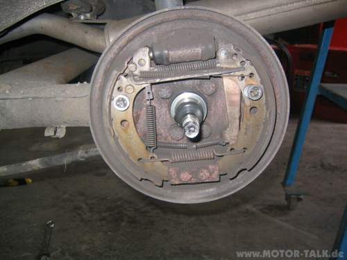

Beachte bitte bei der Montage dass die Kolben des RBZ leicht rausflutschen 😠
Z.B. wenn Du die re. Backe (mit Federdruck) am RBZ anliegen hast fliegt gern mal der linke Kolben raus (und umgedreht)
Alles was Du im (vorherigen) Bild 2 unter Pos. 10 / 11 siehst ist (ausser der Feder) spiegelbildlich auch rechts im Zylinder. Alle diese Teile gibt es NICHT einzeln, auch wenn eine Bildnummer da ist, es gibt keine ET-Nr. !
Sollte Dir das jetzt trotzdem passieren RBZ wieder ausbauen, kpl. zerlegen, gründlich reinigen und mit Bremszylinderpaste wieder komplettieren.
Bloss KEIN Fett, Öl oder Silikon verwenden !
Bei geringsten Verschmutzungen an der Dichtung kannst Du die Uhr nach stellen wann er wieder sifft 😠
(ein Neuer wird aber günstiger sein 😁 )

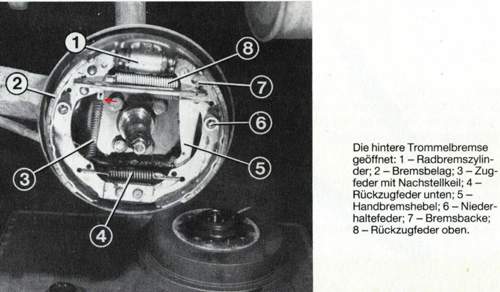

@alex307g1c schrieb am 8. Dezember 2015 um 10:37:33 Uhr:
und welcher Keil ist gemeint 😕
Der rot markierte in Bild 1
bzw. Pos. 16 in Bild 2
der dient zur automatischen Ein- / Nachstellung der Bremsbeläge, vor dem demontieren der Trommeln soll er immer erst nach oben gedrückt werden, dann flutscht die Trommel auch ab (und nicht wie bei Etzold mit`m Abzieher runterwürgen, das kann größere Schäden verursachen ! )
Radlager VORHER aber einstellen !
sonst is alles für die Katz 😠
MFG
Vw-ha-bremse00x
Vw-ha-bremse002
206050575-w988
MFG

@alex307g1c schrieb am 16. Dezember 2015 um 21:31:25 Uhr:
...sondern erstmal mit einem Helfer die Bremse nachgestellt....
Wie hast du das gemacht?
DoMi
@DomiAleman schrieb am 18. Dezember 2015 um 10:39:29 Uhr:
Hab ich doch im Post vom 8. Dez. beschrieben.
1.) RaLa richtig einstellen
2.) Keil
(gewaltfrei)
leicht nach unten ziehen, Beläge dürfen dabei erstmal
leicht
schleifen, d.h. hörbar ja, aber
nicht deutlich
spürbar.
Auf keinen Fall dürfen die Trommeln nach
(kurzer)
Probefahrt stark erhitzt sein.
Wenn man die Handbremse zieht und dann beim 2. Betätigen der Bremse der Pedalweg spürbar kürzer ist als beim 1. Mal treten (bzw. üblichen "Bremse treten"😉 ist das ein typisches Indiz für mangelhafte Selbstnachstellung. Zu viel RaLa-Spiel verursacht auch ein "eiern" der Trommel welches den Weg vom Belag zur Trommel vergrößert, und somit auch den Pedalweg. Wichtig ist dabei dass der Motor (im LL ) läuft um selbe Konditionen für den BKV zu haben um nicht durch den abfallenden Unterdruck getäuscht zu werden.
MFG
