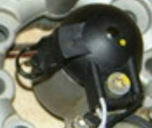

Hatte letztens ähnliches Problem.
Haben ne ganze weile gesucht bis wir drauf gekommen sind das er falsch mischt.
Es war der Ansauglufttemperatursensor über der Drosselklappe.

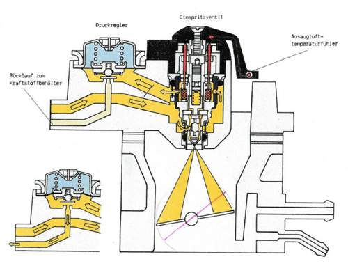

@is nurn kleener schrieb am 6. Oktober 2016 um 20:42:53 Uhr:
Du meinst den kleinen, der an der Kappe vom Einspritzventil sitzt?
Genau den.
@is nurn kleener schrieb am 7. Oktober 2016 um 07:51:58 Uhr:
Genau den.
War mir nie so sicher, was das Teil genau macht 😛
Jetzt weiß ich es, danke!
Genau den.
Altf
Spritze-schnitt-b
Jaap des iss des Teil wo JEDER Übersieht ..😁

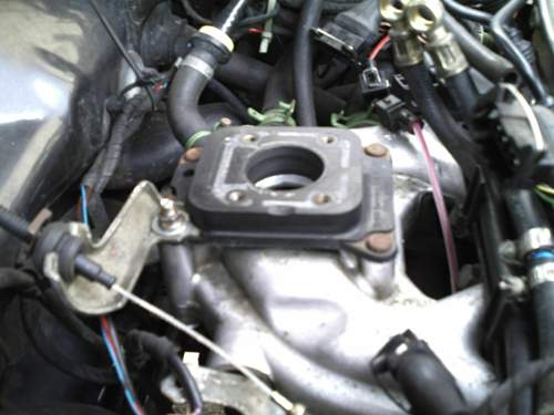

@Kurzzeit-Parker schrieb am 6. Oktober 2016 um 18:56:24 Uhr:
Zusätzlich noch den Flansch unter der DK mal mit Bremsenreiniger bei laufendem Motor einsprühen. Dreht er hoch, ist der undicht und sollte erneuert werden.
Das habe ich auch (mehrmals) gemacht. Mal mit montiertem, mal ohne Luftfiltergehäuse.
Effekt: einmal hat er leicht kurz hochgedreht, die anderen Male ist er fast ausgegangen bzw. einmal ist er ausgegangen...???
Auf dem Foto mit der Einspritzanlage habe ich mal markiert, wo der Bereich ist, den ich abgesprüht habe, als er fast bzw. ganz ausging.
Nun bin ich etwas ratlos: ist das dann trotzdem eine Undichtigkeit im genannten Bereich? Es gab ja eine Wirkung beim Einsprühen, nur eben eher die umgekehrte... Und was bedeutet das, dass er statt hochzudrehen, ausging?
Probefahrt erbrachte übrigens noch keine Besserung...

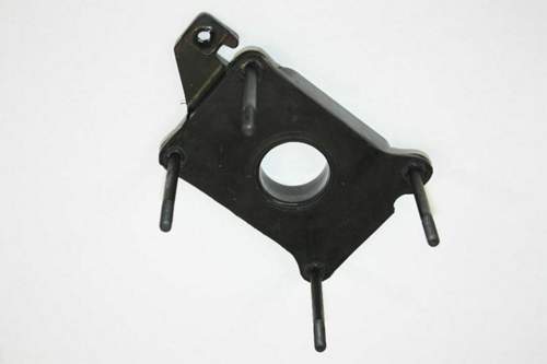

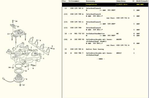

Klingt doch so als hättest du einen Fehler gefunden.
Vergaserflansch hat sich aufgelöst...
