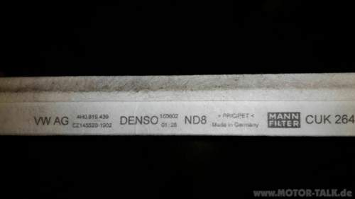

sieht der Filter auf meinem Bild für Dich denn neuwertig aus?
hm.. ich hab meine schwärzer in Erinnerung.. schau mal seitlich oder so, irgendwo ist meist so ein Kreis mit Pfeil oder ein Datum...
@combatmiles
Ist das Datum der 02.06.2015?
@combatmiles schrieb am 8. Mai 2017 um 22:22:45 Uhr:
Es gibt da ja unterschiedliche laut Etka, der dunkle ist vermutlich der mit Ausführung Aktivkohle?. Mein neuer war auch dunkelgrau
ich hab Aktivkohle, im Filter.. 😉
Sieht für mich nach Herstellungsdatum aus.. Rechne mal etwas Transportweg dazu und dann würd´s passen..
Ja, der 02.06.2015 ist das Herstellungsdatum.
Denke der ist aber nicht mehr neu. Fast zwei Jahre im Lager gelegen ???
