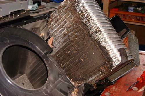

Ich habe seit ca. 1- 2 Wochen auch das Problem, dass beim Motorstart die Klima kurzzeitig nach Essig riecht.

Kann innerhalb weniger Monate der Pollenfilter so anfangen zu riechen, oder ist es der Verdampfer wegen der (extremen) Kurzstrecke unter der Woche?

Das eigentliche Problem ist der verdampfer. Dieser wird bei benutzung der Klimaanlage IMMER feucht. Ähnlich die kalte cola/das kalte bir aus dem Kühlschrank. Es bildet sich Kondenswasser.
Das auto wird abgestellt und das wasser gammelt vor sich hin. hinzu kommt, dass der pollenfilter auch nicht alles filtert. an dem wasser auf dem verdampfer setzt sich staub/dreck ab.
es gibt leute, die sage dass man 4 km vor fahrtende die klimaanlage ausmachen soll. Macht man dann aber doch nicht.
das sieht dann irgendwann so aus. (wir reden hier von mehreren Jahren)
es sind beispielbilder und keine vom Golf 7. Hier wurde der verdampfer ausgetauscht.
Für unsere experten, mit klimaanlage meine ich die AC (Air Condition) Ich habe es nur klimaanlage genannt, da es für die meisten unter Klimaanlage die AC verstanden wird und nicht die Komplette Lüftungseinheit.
