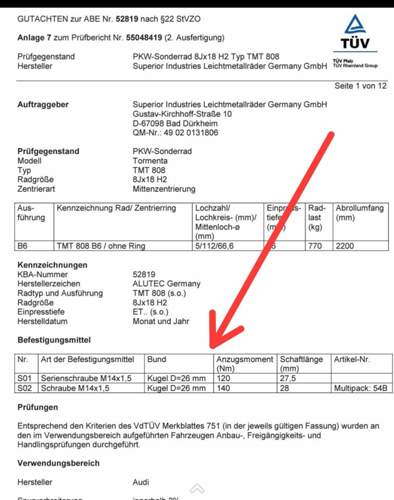

Hallo, ich wurde gerade von der Polizei angehalten.
Der hat gesagt die Reifen sind in der Verbindung mit den Distanz Scheiben und den Federn nicht zulässig. Ich darf nur noch zum Prüfer fahren.
Die ABE für die Distanzscheiben wollte ich gerade raussuchen dann hat der Typ von der Polizei gesagt es wird gleich dunkel ich soll nach Hause fahren und morgen zum Prüfer. Die schreiben ne Anzeige. Bekomme 1 Punkt und kostet 165 Euro.
Wenn ich morgen nicht zum Prüfer fahre wird mein Auto stillgelegt sagt der cop.
Jetzt habe ich die ABE hier für die Distanzscheiben.
Weiß zufällig jemand von euch ob das so zulässig ist?
Ich habe hier Bilder beigefügt.

Ich habe noch nie extra Radschrauben an Zubehör Felgen dabei gehabt da bei stand das Serien Schrauben zu verwenden sind.
Ob das so gesetzlich geregelt ist mit passend beiliegenden Radbolzen bezweifel ich, da die meisten Zubehör Alus auch auf anderen Fahrzeugen Passen, die Muttern oder bolzen nicht alle gleich sind, steht daher ein passender Text in der ABE zur Verwendung des Befestigungsmaterial.
Ich denke der Aufwand für einen Felgenhersteller wäre hier zu groß.

Es wird heutzutage der passende Anbausatz für das jeweilige Fzg. mit der Felge mitgeliefert, der dann im Felgenpreis bereits enrhalten ist !
Also ein Lagerort für Felge
Mehrere Lagerorte für AnBSatz
Zusammen ergeben die 2 Packungen
eine Artikelnummer der Felge für Fzg xy
@Silentsnoop , erstmal ein Danke für deine Einsicht. Da ist wirklich Einiges schief gelaufen.
Am Besten rufst Du Morgen den Händler an, der dir die Felgen verkauft hat und fragst, warum 2 unterschiedliche Schaftlängen geliefert wurden.
Ist Verkäufer und Montagepartner ein und derselbe?

@Cokefreak ja ist der selbe, die Distanzscheiben waren aber schon verbaut, ich hatte vorher 19 Zoll 8,5 et kp. Hatte der Vorbesitzer verbaut. Es war eigentlich abgemacht das die Distanzscheiben runter kommen. Aus irgendeinem Grund hat er sie drauf gelassen. Ich geh davon aus daß er die schrauben von den alten 19 Zoll Felgen genommen hat. Weil die alten Felgen lagen ohne Schrauben im Kofferraum
ok, dann frage ihn, wo die Schrauben sind die zu den neuen Felgen gehören und von dir bezahlt wurden...............
Mach ich morgen auf jeden Fall
Könnte mir jetzt 20 Stück für sagenhafte 40€ holen. Ich weiß Internet wäre ich bei der Hälfte aber muss ja schnell gehen. DEKRA Termin hab ich auch schon, nur überlege ich mir vorher doch n paar dünne Distanzringe zu holen

Dann kannst Du die neuen Schrauben wieder nicht benutzen.
