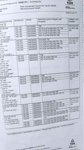

Hallo, ich wurde gerade von der Polizei angehalten.
Der hat gesagt die Reifen sind in der Verbindung mit den Distanz Scheiben und den Federn nicht zulässig. Ich darf nur noch zum Prüfer fahren.
Die ABE für die Distanzscheiben wollte ich gerade raussuchen dann hat der Typ von der Polizei gesagt es wird gleich dunkel ich soll nach Hause fahren und morgen zum Prüfer. Die schreiben ne Anzeige. Bekomme 1 Punkt und kostet 165 Euro.
Wenn ich morgen nicht zum Prüfer fahre wird mein Auto stillgelegt sagt der cop.
Jetzt habe ich die ABE hier für die Distanzscheiben.
Weiß zufällig jemand von euch ob das so zulässig ist?
Ich habe hier Bilder beigefügt.

@Silentsnoop schrieb am 25. Juli 2021 um 17:42:27 Uhr:

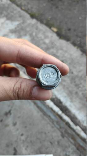

Mal ne andere Frage. Auf der ABE steht Befestigung m14x15. Auf meinen schrauben steht nur 10,5 drauf aussen auf dem Kopf. Heißt das die Größe stimmt nicht? Die kommen mit etwas kur vor. So drei Umdrehungen und dann schon mit Drehmoment Schlüssel anziehen.
Google doch mal schraube 10.5
Da wird aber sicherlich nicht 10.5 sondern 10.9 drauf stehen.
Das ist doch nicht schwer!
Junge lass da jemand ran der Ahnung hat, die scheinst je weder Du noch dein Reifenspezi zu haben.
In der ABE steht vermutlich M14x1,5 das hat aber nichts mit der Schraubenlänge zu tun sonder beschreibt die Gewindestärke und Steigung.
Ne Radschraube die drei Umdrehungen ins Gewinde geht ist grob Fahrlässig, als Faustregel hab ich mal gelernt das die Schraube mind. 1xd ins Gewinde muss, in dem Fall 14mm bzw. 9 Umdrehungen!!!

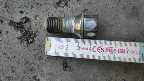

Ich fahre jetzt aus der Garage und mach nochmal Wagenheber drunter hier ist schonmal die ABE. Bei mir steht tatsächlich 10,9 auf der Schraube. Also die falsche Schafflänge heißt die komplette Schraubenlänge oder ab Gewinde? Ich fahr jetzt raus schraub ab und messe. Schreibe in ca 10 min wieder
Themenstarteram 25. Juli 2021 um 16:40
Shit, bin damit gestern 100km zurück gefahren. Also hab jetzt aufgebockt und eine Schraube raus. Definitiv zu kurz oder? Der Felgenhändler meinte einfach Distanzringe raus und gleiche Schraube reinschrauben
Themenstarteram 25. Juli 2021 um 16:57
Also Schafflänge hab ich rausgefunden ist nur 25mm ich Versuch jetzt irgendwo die richtigen schrauben aufzufinden. Weil Sonntag ist wird das schwierig. Wenn ich keine finde lass ich den Wagen morgen stehen und fahr mit dem Zug zur srbeit

Das 10.9 hat null mit der Schraubengröße zu tun, das ist die Festigkeit der Schraube

Habe jetzt rausgefunden brauche S04 M14*1,5 30 mm bei 120nm. Zufällig jemand aus Münster der die auf Lager hat? :)

Wieso, ich hab heute alles abgebaut was nicht dran gehört und dabei bemerkt das ich die falschen schrauben drauf habe. Ich laufe gerade von Tankstelle zu Tankstelle um die richtigen schrauben zu finden. Mit den falschen schrauben fahr ich kein Meter mehr und morgen früh mit den falschen schrauben fahr ich auch nicht zur DEKRA damit. @cokefreak ich habe die schrauben benutzt die der Felgenstore draufgemacht hat. Ich brauche aber M14*1,5@30mm Schattlänge. Hab ich ja erst heute gemerkt das es die falschen sind als ich die Distanzringe runtergemacht habe weil beim direkten festschrauben an die Nabe nach 3 Umdrehungen Schluss war. Kann ich ja nicht riechen das der mir so n Scheiss drauf schraubt. Die Distanzscheiben waren vorne mit M14*10,9 25mm Schaft und hinten mit M14*10,9 33mm Schaft geschraubt. Da bin ich ja froh das ich gestern nur Richtgeschwindigkeit zurück gefahren bin.

Bei Zubehörfelgen ist es gesetzlich vorgeschrieben, dass das richtige Befestigungsmaterial dabei ist, ausser wenn
die Original Radbolzen vom Fzg weiterverwendet werden können.
Und als kleine Hilfe für alle, die meinen Distanzscheiben montiert zu müssen:
Man nimmt die Original Schraube der Felge und misst das Maß wieviel mm
das Gewinde an der Rückseite heraus steht.
Dann besorgt man sich die passenden Schrauben mit dem richtigen Sitz
mit eben genau diesem Maß wenn die Schraube MIT Distanzscheibe
an der Felge durchgesteckt ist die dann hinten wieder genauso weit herausschauen muss.
