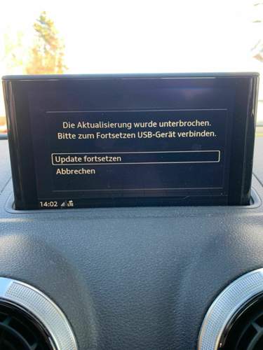

Ich hab die Datei auf eine SD-Karte kopiert und ins Auto eingesteckt. Wenn ich die Datei runterladen möchte, wird es als Update erkannt, allerdings bekomme ich die Meldung „Die Aktualisierung wurde unterbrochen. Bitte zum Fortsetzen USB Gerät verbinden“. Nachdem ich auf Update fortsetzen klicke kommt die selbe Meldung noch einmal. So läuft das die ganze Zeit ab. Woran könnte es liegen, dass es die ganze Zeit abbricht?
Ahja, habe es auch mit einer SD Karte versucht, leider ohne Erfolg.

Hat denn überhaupt irgendjemand mit den Dateien von rebux die Sonderziele auf im mmi installieren können ??
Also bei mir hat das Update heute problemlos funktioniert. Diese Meldung habe ich noch nie bekommen. Und habe schon viele Updates von POIs installiert.
Ich hab diese Meldung gegoogelt und keine Lösung gefunden. Ich werde morgen per Usb Stick versuchen die Navikarten zu updaten. Mal schauen ob das funktioniert.

Ich hab das genau so gemacht wie du es beschrieben hast, ich komme leider nur auf 20,6 MB. Laut zip ist bei der Datei 002 und 003 ein Fehler und kann nicht entpackt werden.

Ich hatte auch das Problem, das nach der Anleitung die Datei nicht ohne Fehlermeldung entpackt werden konnte.
Nach etwas Suchen folgende Lösung:
die 4 Dateien in einen Ordner packen, die Endung".txt" löschen.
Das Programm 7zip öffnen, den Ordner wählen, die Datei 001 markieren, rechte Maustaste und im folgenden Dialogfeld "Dateien zusammenfügen" wählen. Eine neue zip-Datei wird erstellt (poi-sammlung-zip-~). Diese markieren und dann entpacken.
Dann wird eine neue Datei mit den korrekten Angaben erstellt. Diese heißt ebenfalls (poi-sammlung-zip-~), einmal anklicken und dann erscheinen 2 Dateien und ein Verzeichnis mit ca. 84 MB, diese dann auf Karte oder Stick kopieren.
Vielen Dank, habe ich hinbekommen. Bin gespannt, ob es diesmal beim drauf spielen am Auto klappen wird.
Am Auto hat alles so funktioniert wie es funktionieren sollte. Danke für die Sammlung
