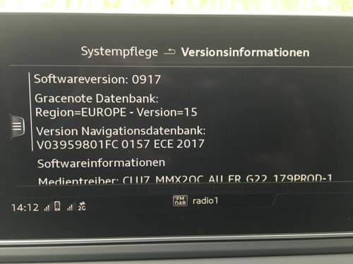

ich fahre seit einer Woche einen Audi A4 B9 mit MMI Touch und würde gerne meine POIs updaten.
Leider ist dieses weder Online noch über eine SD Karte (FAT32) möglich.
Hier kommt immer die Meldung: "Updatedaten sind nicht kompatibel oder veraltet".
Das Thema bring mich zur Verzweifelung!
Kennt dieses Problem jemand, oder hat einer eine Idee an was es liegen könnte?

Meldung kam nur, weil du selbst bei Audi ein Unikat wärst.
Es gibt, außer bei dir, keine SW 0917 wo es geht.
Vielleicht kannst du es trotz der Banalität beschreiben Schritt für Schritt.

nein, eine Anleitung wird es von mir nicht geben ..., da ich nix anderes gemacht habe, als bei pocketnavigation beschrieben und schon erwähnt. Ich werde demnächst noch Bilder vom MMI mit den POI's als Beweis hochladen.

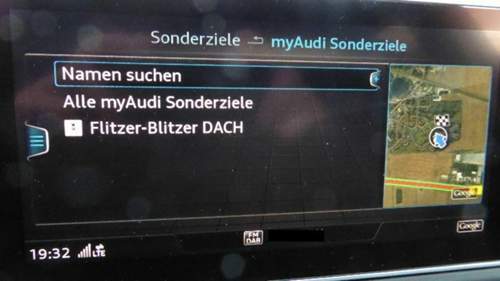

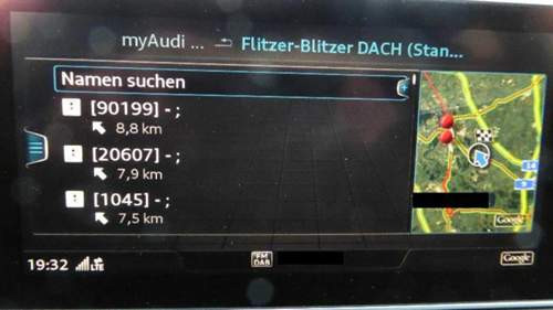

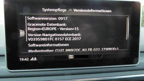

Anbei noch ein paar Bildchen für die Zweifler:
- SW-Stand 0917
- myAudi-Sonderziel-Kategorie wurde angelegt (Flitzer-Blitzer DACH)
- Auto-Knipsen sind enthalten (Liste unter "Namen suchen"😉
- Icons werden in der GE-Karte angezeigt (der Pfeil für die nahsichtschwächeren 50+er wie mich 😉 )
Also - ein Fake ist das wirklich nicht.
VG
H.
