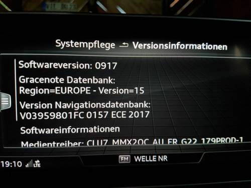

ich fahre seit einer Woche einen Audi A4 B9 mit MMI Touch und würde gerne meine POIs updaten.
Leider ist dieses weder Online noch über eine SD Karte (FAT32) möglich.
Hier kommt immer die Meldung: "Updatedaten sind nicht kompatibel oder veraltet".
Das Thema bring mich zur Verzweifelung!
Kennt dieses Problem jemand, oder hat einer eine Idee an was es liegen könnte?

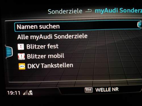

Habe es heute auch hinbekommen. Über myaudi Sonderziele und dann im Fahrzeug online upgedatet.
@gt-bmp schrieb am 24. April 2017 um 19:14:45 Uhr:
Mit der zuletzt beschrieben Methode der vorherigen Konvertierung?
Woher stammen die Blitzer-Daten?
csv-Konvertiert, Blitzer stammen von POIBase.
am 25. April 2017 um 8:42
@gt-bmp schrieb am 24. April 2017 um 21:24:16 Uhr:
Kannst Du vielleicht noch mal kurz beschreiben, welche Datei(en) genau Du ins csv-Format konvertiert hast? Habe auch den POI-Download, aber da nur eine db-Datei. Ist das die Datei, die ich umwandeln muss?
Danke im Voraus und Gruß!
habe das zweigeteilt gemacht. die Blitzer hab ich nicht konvertiert, lediglich die POIs von meinen DKV-Tanken. Die habe ich von der DKV-Seite runtergeladen und als csv konvertiert und dann über die MyAudi-Seite fürs Online Update mit den Blitzern bereitgestellt.
Dann gings...
Aber die Blitzer bekommst du ja von Poi nur über die Software. Ist ja keine Datei die hochgeladen werden kann, oder?
Dort bekommst du auch die Files.
jede Blitzergruppe als eigene csv Datei ist möglich? Dachte die werden gleich "fertig" in den POI Ordner verpackt.
Edit: gefunden. Über den manuellen Download möglich. ;)

Audi hat endlich die MyAudi Server Software angepasst.
Das Laden der POI via SD Karte über MyAudi funktioniert nun auch bei mir mit der MMI Software 0917.
Das Laden direkt via POIBase und SD Karte geht ab heute auch.
Ich hoffe, dass es nun bei allen funktioniert.
Hatte heute auch die Nachricht von POIBase........sollte dann nun gehen. :-D
Interessante Entwicklung plötzlich.
Kaum gibt es funktionierenden Workaround, geht 5 Tage später auch bei Audi und Poi ein Licht auf. ;)
