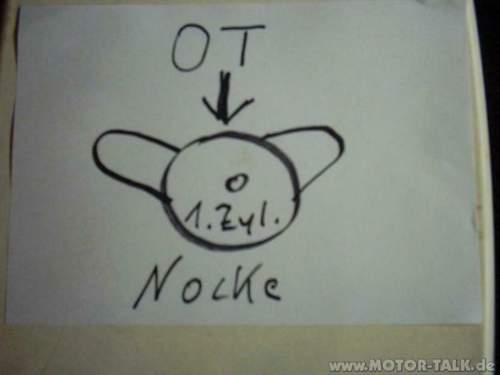

Ohne dir zu nahe treten zu wollen , aber jetzt nach 3 Seiten glaube ich weder das dein OT Nocke stimmt , noch das dein ZZP stimmt !
Du hast bis jetzt nichts wirklich greifbares dazu geschrieben , das man es wirklich nachvollziehen könnte das die zwei Sachen stimmen !
Welche Markierung hast du beim Motor für OT benutzt ?
Wo stehen die Nockenspitzen (Uhrzeit) vom 1. Zylinder dann ?
Verteiler lass ich mal weg solange die zwei Sachen nicht klar sind , der Finger könnte wer weiß wo stehen , da hilft dann auch die Kerbe im Verteilerrand nicht wenn da nicht wirklich alles passt !
Also mach mal klare Ansagen , schließlich will man dir hier helfen ! 😉

Hmm , selbst ich als Fordfahrer würde diese Markierung bei deinem Motor nicht nutzen !!!
Dafür gibt es extra zwei wirklich zuverlässige Markierungen auf dem Schwungrad , zu sehen durch das Loch oben im Getriebe !
Der Punkt ist OT Motor und die Kerbe davor ist für ZZP , im Guckloch ist ne Nase zum passend drehen , dafür muß wohl der Plastikeinsatz raus um die zu sehen !
Also dreh den Motor auf den Punkt , so das die Ventile vom 1. Zylinder geschlossen sind , das ist dann der benötigte Zünd-OT und dann muß Nocke und Finger passen !
Nockenstellung 1. Zylinder siehe Bild !
Nocke-ot

die scheibe vorne kannst ned verkert rum auf setzten oder verdrehen, irgendwas in mir sagt dass da zündzeit punkt ned passt statt 18 grad nur 10 oder14 grad hat.
bei mein vohrigen nz war das au unruhger leerlauf zündzeit punkt auf 8 grad eingestellt und schon wars besser
Hab ein Bild wegen Nocke beigefügt oben , dort stehen die Spitzen 10 uhr und 2 uhr , könnten auch auf 9.30 uhr und 2.30 uhr etwas flacher stehen , aber das wars dann bei Zünd-OT , entweder das passt dann oder eben nicht und dann richtig stellen !
PN bekommt 18° vor OT !
Einfach die Kerbe auf der Schwungscheibe abblitzen und passend drehen !
Eingestellt wird im Standgas !
...wenn Du Dir sicher bist,das mit OT alles stimmt,dann löse den Verteiler und dreh ihn einen Hauch(2-3mm) gegen die Laufrichtung der V-Welle in Richtung "früh".
Da kannste nix mit kaputt machen.Nur sollte der ZZP bald in einer Werkstatt überprüft werden.
