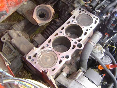

kompressionsenddruckmessung (siehe anhang)

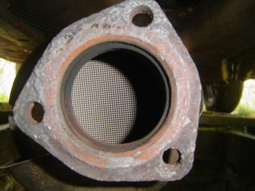

abgasanlage bzw. kat. ist frei (siehe anhang)

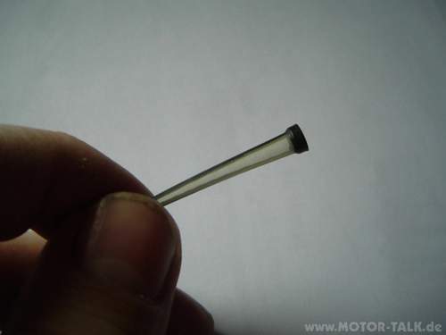

Es sind 2 Spritfilter beim PN, ist mir wieder eingefallen.
Der große in der Benzinleitung und der kleine im Zuflussröhrchen am Vergaser.
der große kraftstofffilter ist neu. dieser steht immer halb voll. bei laufendem motor ist eine pulsierende förderung des kraftstoffes zu erkennen.
der kleine kraftstofffilter im zuflussrohr des vergasers ist sauber (siehe bild).
die membranpumpe hab ich probehalber vom block getrennt um mal mit der hand zu pumpen. bei einem hub strömt merklich kraftstoff durch die leitung (auch am filter gut zu erkennen). jedoch kann ich so natürlich nicht prüfen ob sie 100% i.O. ist.

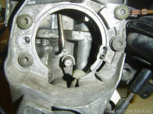

mir ist jedoch aufgefallen das sich der spannstift des vordrosselstellers bei meinem zweiten vergaser, den ich noch rumzuliegen habe, sich nicht am ende des langlochs seines halters befindet, sondern 1-2mm weiter oben (siehe bild).
bei meinem eingebauten vergaser befindet sich der spannstift genau am unteren anschlag.
somit würde sich der vordrosselsteller bei einem der beiden vergaser in einer, wenn auch nur minimalen, verdrehten position befinden.
hat jemand infos welche postion nun die richtige ist?! bzw. gibt es ein einstellmaß des spannstiftes. schließlich ist es ja ein langloch, welches wohl nicht ohne grund eins sein wird (vllt. zum eichen des vordrosselstellers :confused:).
edit: bei den zeichnungen auf ruddies-berlin.de befindet sich der spannstift kurz vor dem oberen anschlag.
