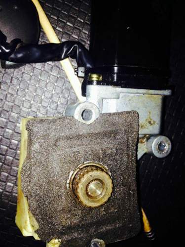

-Den Motor jetzt ausbauen und das kleine Ritzel entfernen.

-Antriebssatz auswechseln, Motor monieren und mit dem Schraubenzieher das Dach bis Anschlag in die Führung ziehen.

Ich habe die neuen Seile mit zwei Freunden verbaut und das Dach hat sich nach dem Tausch viel schwerer auf und zu schieben lassen ( mit der Hand) als mit den alten Seilen!
Da braucht man sich nicht wundern wenn das Ritzel dann springt!

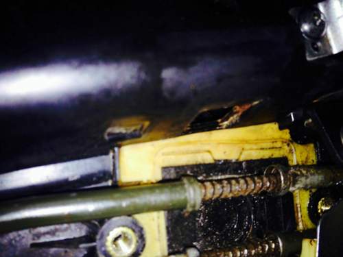

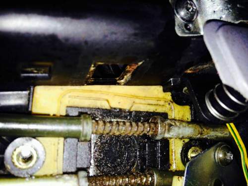

Hallo Zusammen,
bin neu hier, komme eigentlich aus dem W163 Forum, aber eine Freundin mit einem Pluriel hier in Spanien hat ein Problem mit dem Dach.
Das Ritzel rattert, obwohl die Seile und das Ritzel vor einiger Zeit erneuert wurde.
Wo befinden sich die "versteckten Sicherungen"?
Die Seile und das Ritzel sehen fertig aus, siehe Bilder.
Viele Grüße
Rolf
Hallo Rolf
Ich finde die Seile und Ritzel noch gar nicht so schlimm. Das gefette hätte man besser lassen
sollen, das macht das Rattern noch schlimmer. Wenn die Seile usw schon gewechselt
wurden vieleicht auf die Zwischenbleche gehen?
Die versteckten Sicherungen sitzen unter den regulären Sicherungen im Motorrraum,
brauchst du aber nur ran, wenn Dach und Fensterheber ausgefallen sind.

Hallo robi64,
danke für die Antwort, dann werde ich mal das Blech unterlegen.
Nach den Sicherungen habe ich gefragt, weil die Tasten zum öffnen der Heckscheibe nicht funktionieren.
Ein Experte vor mir hat Taster mit einem Seilzug versehen.
Ritzel und Seile sehen noch gut aus, auch die Widerlager für die Alumininiumrohre sehen noch gut aus. Beim Wiederzusammenschrauben darauf achten, dass die Enden richtig sitzen und nichts verrutscht ist.
Zum Schmieren: Mein Citroen-Mechaniker hat mir mal die Empfehlung gegeben, Silikonöl zu verwenden. Auf alle Fälle darf es nichts auf Mineralölbasis sein, da diese Schmiermittel mit der Zeit verharzen. Das Gerattere könnte auch an zu hoher Reibung im System liegen.
Viel Grüße, albort
