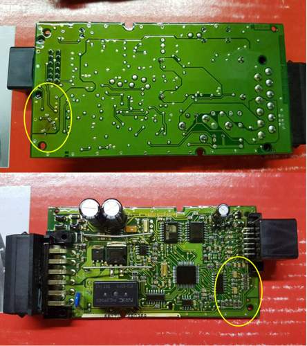

Ich habe gerade die Kabel vom Kassetten Öffner Mikroschalter und der beiden Magnetschalter jeweils bis zum Steuergerät durchgeklingelt. Hatte alles Durchgang. Hattest Recht, Magnetschalter liegen parallel auf dem Stecker zum Steuergerät. Wie gesagt, das Dach fährt und die Heckscheibe öffnet auch. Nur die beiden Magnetschalter für die Kassette geben keinen Mucks von sich.
Wo finde ich eigentlich die Sicherungen für das Dach und gibt es mehr als eine Sicherung für diesen Bereich?
Der Schutzlack der Platine hat in dem markierten Bereich eine leichte Verfärbung, aber an die SMD's trau ich mich sowieso nicht ran ;-)
Matthias
Dach-steuergeraet
Ja, es gibt zwei Sicherungen für das Dach. Einmal ganz normal (welche Nummer weiß ich jetzt
nicht, steht aber in der Anleitung) und einmal die "versteckte Sicherung". Die sitzen unter dem
normalen Sicherungskasten im Motorraum. Wenn aber die Sicherung defekt wäre würde nichts gehen
und meines Wissens sind dann auch die hinteren Fensterheber tot.
