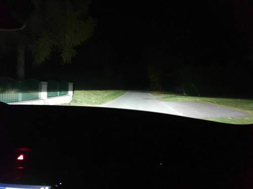

Mein Evoque steht schon wieder in der Werkstatt, zu den bekannten Problemen hat jetzt auch noch die Matrix LED endgültig ihren Dienst quittiert. Leuchtet im Abblendmodus nur noch 10 Meter weit, dann Schwarz, 0 Streulicht. Im Fernlichtmodus erkennt er die Straße als reflektierendes Objekt und blendet sie aus. Kein Scherz. Du siehst dann links und rechts die Büsche und dazwischen ein dunkler Fleck wo die Straße wäre.
Angeblich wird jetzt die Software speziell für meinen Wagen angepasst. Ja klar…erzähl das jemanden, der sich seit über 30 Jahren als gelernter Kfz Meister und Digitaltechniker mit Autoentwicklungen auseinandersetzt. Das ist schon beschämend. Ich vermute man wird den Wagen schlussendlich einziehen.

So sieht das aus, Matrix Abblendlicht! Auf völlig gerader Fahrbahn!

Das ist doch der Stadtmodus, wie schnell warst du da unterwegs?
Wurde die Windschutzscheibe mal ersetzt?
Ich tippe auf eine falsche Kalibrierung der Kamera, und nicht auf einen Softwarefehler.
Wurde die Kalibrierung neu gemacht?

Stadtmodus? Das war innerhalb einer Ortschaft. Stadtmodus verstehe ich nicht? Hat er in der Stadt nur 10m Leuchtweite? Was wenn die Straßenbeleuchtung ausfällt?
Ich war natürlich nur noch unter 20km/h. Wenn ich nix sehe, kann ich ja nicht mehr schneller fahren.
Ja, Windschutzscheibe wurde vor 3 Wochen ersetzt.

Windschutzscheibe wurde getauscht. Wahrscheinlich hat man da wieder gepfuscht. Hauptsache ich bin bei der teuersten Werkstatt in Wien (Denzel).
Das Matrix Licht selbst hat aber noch nie richtig funktioniert und bei Denzel meinte man, das Lichtproblem sei mittlerweile bekannt.
Bezüglich Software geht es um die vielen anderen Mängel wie Navi ohne Ton, Heizung ohne Temperatur Regelung, Ausfall Mediensystem, Ausfall CarPlay, instabiler Lane Assist, automatisches Umschalten von Lenkkorrektur auf Vibration, Schwarz bleibender Mittelmonitor uvm 😁

Lesen der Bedienungsanleitung würde helfen…. Und entschuldige, aber das sind weit mehr als 10 Meter auf den Bildern. Wärst du schneller gefahren, hätte es die Ausleuchtung verändert. Es wäre zudem hilfreich, wenn du von Anfang an gewisse Fakten bringst, wie z.B. den Tausch der Windschutzscheibe.
Am Schluss noch eine Zusammenfassung aller Probleme aufzulisten, hilft auch nicht deinem „Problem“ mehr Gewicht zu verleihen. Hast im Übrigen noch vergessen zu erwähnen, dass du mit dem Verbrauch von über 10 Liter des 1.5er Motörchen bei zügiger Fahrt auf der Autobahn unzufrieden bist. Deine Aussagen kann ich nicht wirklich ernst nehmen.
@gatmontana
Du hast mehrere Baustellen, welche man auseinander halten muss.
Zum Einen der mangelhafte tausch der Windschutzscheibe. Bei welchem die Kamera nicht oder mangelhaft kalibriert wurde oder sonst etwas schief gegangen ist.
Zum Anderen die Software Fehler. Welche aber kaum zusammengelegt werden sollten, sondern auch da einzel betrachtet vielleicht besser gelöst würden.
Alles in allem bist du aber auf eine Werkstatt angewiesen, welche die heutigen Fahrzeuge versteht und eben entsprechend sorgfälltig arbeitet.

Na gut, ist mir völlig egal ob Du mich ernst nimmst oder nicht.
So, jetzt nehm ich mir noch mal 5 Minuten Zeit.
Als ich vor einem Jahr das Problem mit dem E-Modus aufgebracht hatte (man konnte plötzlich nicht mehr im E-Modus losfahren), wurde ich ähnlich angefeindet. Sogar von meiner Werkstatt, die mir erklärt hat das wäre Systembedingt und stünde so auch in der BA. Nun gut, heute wissen wir, dass ein Teil in der Heizregelung kaputt war. Selbst jetzt lese ich noch von Leuten die dieses Problem haben.
Zurück zum Matrixlicht, stimmt, ich habe nicht mit dem Zollstock nachgemessen. Fakt ist, auch wenn ich schneller fahre, was einem Blindflug entspricht, leuchtet es nicht weiter. Da die Werkstatt mittlerweile bestätigt hat, dass es Probleme mit dem Matrix Licht gibt, gehe ich auf die Anfeindungen hier nicht näher ein.
Ich habe auch kein Interesse meinem Problem „mehr Gewicht“ zu verleihen. Sämtliche angeführten Probleme existieren. Wie viel „Gewicht“ die haben in einem 70.000 Euro teuren Auto muss jeder für sich entscheiden.
Und was das Thema Spritverbrauch angeht, damit wollte ich lediglich darauf hinweisen, dass jeder der sich so ein Auto kauft darauf achten soll, dass es nur im Kurzstreckenbetrieb bis ca 100 Kilometer wirklich „sparsam“ zu betreiben ist, wenn man es auch wirklich regelmäßig lädt. Tut mir leid wenn ich Dich damit irgendwie beleidigt habe.

Vielleicht ist das jetzt 'ne blöde Frage, weil das ja am naheliegendsten ist, aber ist die Scheinwerfereinstellung , d.h. die Höhe mal gecheckt worden? Warum frage ich? Ich habe auch das Matrix-Licht und bei mir sah das Abblendlicht ähnlich aus, recht kurze Ausleuchtung und danach eine scharfe Trennlinie, dunkel. Das Fernlicht hatte auch einen dunklen Fleck in der Mitte. Ab zum Händler, Höhe geprüft, war völlig falsch eingestellt (LR ab Werk...), wurde richtiggestellt und jetzt: ein super Abblend- und Fernlicht und die Matrixfunktion ist affenstark, blendet wie gewünscht bei Fernlicht den Gegen- und/oder vorausfahrenden Verkehr aus.

Klingt schon so wie bei mir. Den dunklen Fleck in der Mitte hab ich auch, aber immer dann wenn der Asphalt sehr hell und glatt ist. Ich hatte darauf getippt, dass der reflektierende Asphalt für ein Hindernis gehalten wird und er ihn ausblendet. Was natürlich etwas kontraproduktiv wäre 🙂
Generell ist das Matrix Licht extrem unruhig, selbst wenn ich alleine auf der Straße bin. Die Augen fokussieren dann immer mit der sich ständig verändernden Leuchtweite, das macht müde und unaufmerksam. Bin jetzt noch mal den Q4 gefahren. Der macht das definitiv anders. Meine Vermutung: Audi reagiert etwas „langsamer“ womit nicht jeder Reflektor oder helleres Hindernis sofort ausgeblendet wird. Ist aber nur eine Theorie.
Wir werden sehen, er ist jetzt seit Donnerstag letzter Woche in der Werkstatt. Eigentlich hätte ich ihn heute bekommen sollen. Kein Anruf, 0 Info.
