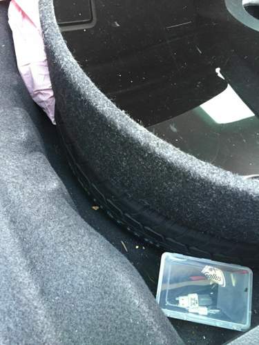

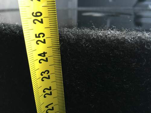

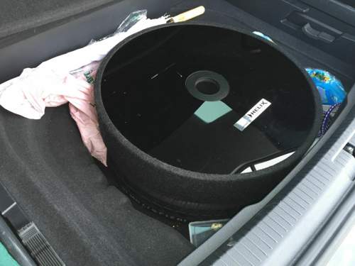

Weil ich gefragt wurde wegen "gleichzeitig Platz für Soundsystem und Notrad": Anbei ein paar Fotos aus meinem Golf 7 Variant, mit 3,5x16 Notrad, daraufgelegtem Helix, befestigt mit der Touran-Reserveradschraube.
Wie man sieht geht sich auch noch die Hutablage aus, wenn auch etwas hackelig. Der doppelte Ladeboden kann dann aber nicht mehr in die untere Position.
Helix Soundsystem auf 3.5x16 Notrad
Höhe Notrad + Helix: 25.5cm
+4
Danke für die Pics und Infos, sehr interessant.
Wie ist es, wenn ich für den Urlaub auf das System verzichten und den Ladeboden nach unten legen will. Muss ich dann die Touran-Schraube gegen die Originale tauschen?
Und weiß jemand aus dem Ärmel, ob es mit dem Reserverad 3,5x18 Probleme geben könnte? Müsste ja die gleiche Höhe haben und das System müsste wohl auch bei größerer Felge sauber aufliegen...?
Die lange Schraube kannst du drinnen lassen, die geht sich aus. Ohne angestecktem Helix musst du aber den Brückenstecker/Kurzschlussstecker stattdessen auf den Kabelstrang stecken, damit das Radiosystem funktioniert (leitet Strom und Lautsprecherkeitungen wieder retour.
