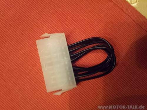

DKS051419 ist der Demo-Schalter für Autos, die im Showroom stehen - und i.d.R. haben die eine Steckdose unten angeschlossen für Strom.
Wer DKS051419 im Auto hat und mal spaßeshalber anlässt, hat einen Ruhestrom im Bordnetz, der am nächsten Morgen womöglich nicht ganz so viel Spaß macht - die Empfehlung das sein zu lassen.
Was Ihr sucht, ist ein Brückenabschlussstecker, den gibt es derzeit nur ungelistet auf Anfrage im Handel. Und der besorgt dann dieses Ding. Ist nichts anderes als eine Steckbrücke mit rund gelegtem Kabel, kostet schätze 15.- Euro. Und damit kann dann der SUB raus ausm Auto, wenn es denn mal sein sollte.
Der Demo-Schalter ist nix für den Anwender !!
super, danke.Jetzt wäre es natürlich noch perfekt, eine seriöse Quelle für den Preis von 15 Euro zu haben. Und: Handelt es sich dabei um reine Materialkosten, oder Material+Einbau??
Oder wird das Teil tatsächlich nur draufgeststeckt, also nichts mit zusätzlichen Einbaukosten?
so jetzt kann ich meine Frage selbt beantworten. Komme ebenvom ;-) mit Helix-Massage an Bord 😁
Der Stecker siehe Anhang. Muss nicht verbaut wersen sondern wird nur "anstelle" des Helix eingesteckt.

Super, genau den suche ich!
Kannst du noch angeben, wo/wie man diesen Stecker bekommt?
Gibts dazu eine Artikel/Teilenummer?
