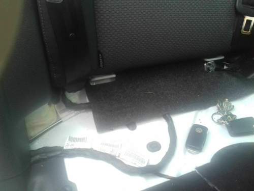

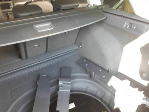

Hallo Leute,
ich bin aktuell beim Einbau des Helix-Systems und scheitere nun an der Kabelverlegung in meinem Variant mit doppeltem Ladeboden. Habt ihr eine Idee, wo ich das Kabel gut durchbringe? Auch so, dass es dann optisch gut ausschaut? (Am besten sieht man das Kabel gar nicht)

Na beim Polo mit doppelten Ladeboden meiner Frau hab ich die Rücksitzbank hochgeklappt und ganz links unten durchgeschoben. Und hinter der Seitenwand bis nach ganz hinten zum heck und dann nach unten. So sieht man es garnicht und es beeinträchtigt kein der zwei Ladeboden

Das Kabel wird rechts ( Beifahrerseite) unter der Schwellerverkleidung bis zur A-Säule und hoch hinter der Verkleidung und hinterm Handschuhfach zur Unit verlegt.
Hinten muß die Sitzbank raus um die Kotflügel Verkleidung lösen zu können

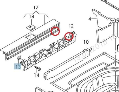

Die Ktoflügelabdeckung hatte ich praktisch schon in der Hand, jedoch ist dieser Querbalken direkt hinter den Rücksitzen mein Problem. Bekomme ich den raus? Einfach daran ziehen?
danke
am 18. Mai 2018 um 20:22
Ich meine die Verkleidung an der Hinteren Tür, da wo der Airbag ist, das Kabel dann rechts vom Kofferraum unter der Verkleidungen durch fummeln, den Balken hab ich nicht in meinem Passat.
Hast du keine Anleitung mitbekommen?
Ich habe ein gebrauchtes Gerät erstanden, Anleitung habe ich keine gesehen/gefunden.
Ich probiere morgen/übermorgen nochmal, danke euch erstmal! Es funktioniert immerhin schon alles, es geht nur noch um das Verlegen des Kabels vom Fußraum in den Kofferraum.
Beim Variant kann der Querbalken entfernt werden. Dazu den Teppich abziehen und die Schrauben am Plastik lösen.

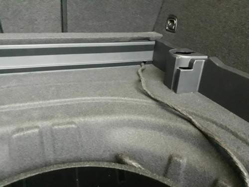

So Leute, danke für eure Hilfe, es ist vollbracht!
Das Kabel läuft jetzt ca. unter dem mittleren Sitz nach hinten, über den Querbalken des doppelten Ladebodens und anschließend unter der Abdeckung des doppelten Ladebodens. Ich habe Aussparungen ausgeschnitten, sodass das Kabel nicht gequetscht wird. Siehe Bilder.
Da ich den doppelten Ladeboden quasi nie benutze, ist das Kabel komplett unsichtbar verlegt.
