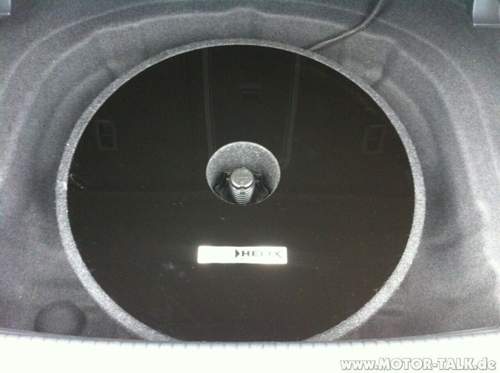

Habe mir heute das Soundsystem beim 2türer golf 7 eingebaut und bin begeistert!! Echt der hammer...handschuhkasten muss nicht mal gelöst werden ;) bissl fummelig aber geht
am 16. März 2013 um 15:48
Original geschrieben von JGries
Also bei unserm Touareg mit Dynaudio sitzt definitiv kein Subwoofer in der Reserveradmulde. Wie das beim Golf sein wird weis ich nicht.
Im Dynaudio Thema gefunden. Beim Golf ist/wird es in der Mulde sein.
http://www.dynaudio.com/int/blog.php
Hi, konntest du das Kabel hinter dem Radio anschließen ohne es mit dem vorher erwähnten Spezialwerkzeug zu lösen? Wenn man das durch Fummeln hin bekommt, dann werd ich das auch versuchen!
Hab das System heute abgeholt für 334,- EUR.
Oder gibt es jemanden in der nähe von Mönchengladbach der das günstig einbauen kann?
am 16. März 2013 um 19:10
Also du brauchst Radioklammern um das Interface im Handschuhfach rauszuziehen und du brauchst n Ausdrückwerkzeug um 2 Pins aus dem Stecker zu bekommen. Radioklammern hat dein VW Händler, der zieht es dir bestimmt auf die schnelle nen zentimeter raus und wenn du kein Ausrückwerkzeug für die Pins hast kannst auch ne dickere abgeflachte nadel oder so nehmen...es müssen damit nur 2 rastnasen am pin  eingedrückt werden, dass man den Pin aus m stecker bekommt....
Hab mich getraut und es hat super funktioniert!
Die Radioeinheit hab ich leicht heraus bekommen.
Zwei flache Metalle in die Schlitze stecken um zu entriegeln und dann die Einheit abwechselnd nach links und rechts drücken, bis sie hervorkommt.
Es reicht das Handschuhfach danach mit den beiden Drückern links und rechts auszuhängen.
Die Verkleidungen habe ich einfach sanft raus gerissen. Aber nur bis zur B-Säule. Wurde hier ja auch schonmal gut beschrieben..
Bei der Rückbank muss man sich einfach trauen! Die Sitzfläche ist an der Kniekante zwei Mal befestigt.
Zum Lösen feste hoch ziehen, dann komplett in Richtun Rückenlehne drücken und zum Aushaken anheben.
Das Kabel zu verlegen war viel einfacher als gedacht.
Ins Handschuhfach fummeln, durch die B-Säule fummeln und dann in den Kofferraum.
Dann hab ich mir die Stecker vorgenommen.
Die hier schon gezeigte und auch beiliegende Anleitung illustriert unmissverständlich welche Kabel/Stecker wo hin müssen. Übersehen habe ich dummerweise, dass der Stecker, in den die beiden zuvor mit einem dünnen Schlitz-Schraubendreher gelösten Kabel kommen, einen Sicherungsstift hat. Wenn man den herauszieht, geht alles ganz einfach.
Wie viel Zeit man dann in Feinarbeiten mit Kabelbindern und Klebeband investiert ist ja jedem selbst überlassen..
Die letzte hakelige Sache ist das Zuklipsen der Verkleidung. Hauptsächlich an der A-Säule. Hier hab ich leider keine Tipps. Irgendwann wars dann endlich alles zu und fest.
So, Handschuhfach schließen, Rückbank einbauen, Endstufe in den Subwoofer schrauben, Subwoofer in die Radmulde legen und Kabel anschließen. Bei mir gabs noch kostenlos die Befestigungsschraube für Golfs ohne Reserverad vom Freundlichen dabei.
Das wars schon und es war kein Hexenwerk. 250,- EUR für zwei Stunden Werkeln gespart!
Zum Sound:
Es ist lauter und klarer. Der Bass ist stark spürbar.
Leider ist der Subwoofer nicht besonders präzise.. Dafür mit seiner spiegelnden Oberfläche aber optisch wirklich edel :)
Besser als vorher ist es auf jeden Fall und seine 334,- EUR wert!

Die Bilder der Anleitung sollten eigentlich reichen.
Das eine rote Kabel aus dem VW Stecker lösen und in Platz 1 des Helix Steckers schieben.
So auch mit dem einen schwarzen Massekabel in Platz 2.
Gelbes Helix Kabel da rein wo vorher rot war und dann schwarz zu ehem. schwarz.
Den einen Mehrfachstecker kann man mit zwei dünnen Schlitz-Schraubendrehern lösen, gegen den von Helix tauschen und den VW-Stecker in das weibliche Helix-Gegenstück stecken.
Fertig!
