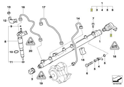

Welches davon ist es?
Und wie kann man eig die Hochdruckpumpe prüfen?
Am Bild hier die Nummer 2 hinten, das Common Rail Druckregelventil (13 53 7 805 734). Wenn die Pumpe funktioniert und das Motor nicht anspringt ist in dem Fall zu 99% das Druckregelventil hin, ohne dem läuft beim Diesel nichts. Die Nummer 3 vorn ist der Drucksensor.
Die Hochdruckpumpe wird mit ISTA geprüft - der Wagen am Strom angesteckt (oder Zündung an ohne laufendem Motor) kann sie angesteuert werden. Wenn der Motor nicht läuft hört man die Pumpe auch. Könnte auch die Ursache sein, muss unbedingt geprüft werden. Überhaupt eine Diagnose mit BMW Software starten und den Fehlerspeicher auslesen bevor weitergemacht wird. Sonst tauscht man uU unnötig Dinge.
