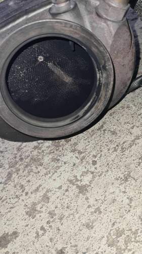

Also irgendwie komme ich kaum vorran.
Auto hat unten rum keine Leistung.
Manchmal hat er Leistung und manchmal nicht.
Auto ist gestern wieder in Notlauf.
Fehlerspeicher
-Abgasrückführung (Agr ist Neu)
-Dieselpartikelfilter System (Partikelfilter wurd gereinigt)
-Glühkerze Nr.1 (alle Gühkerzen sind neu)
-Laufruheregelung (Injektoren wurden zur Prüfung geschickt 5 Injektoren waren gut 1 Injektor wurde durch ein neues ersetzt und codiert)
Was kann ich denn noch machen?
Druckwandler Turbo und Unterdruckschläuche auch neu
ASB neu
LMM neu
Druckwandler Agr und Lmm von Pierburg
Eben nochmal Fehler ausgelesen per Ista
Die Fehler kommen in dieser Reihenfolge
- Partikelfiltersystem (167.920 km) Abgasgegendruck zuhoch
- Laufruheregler (167.928 km)
- AGR Regelung, Regelabweichung (168.000km)
- Injektoren Steuergerät intern (168.016 km) erste Mal dieser Fehler
Also Dpf wurde gereinigt - vlt nicht gut?
Abgasgegendrucksensor neu - von Pierburg vlt nicht gut?
Injektoren wurden bei Bosch geprüft eins wurd ausgetauscht
Agr ist neu von Pierburg - Agr Druckwandler nicht neu / Pierburg gut oder schlecht?
@sntrk58 schrieb am 12. Januar 2022 um 13:05:52 Uhr:
Also vor 2 Tagen bin ich wieder stehen geblieben....
Motor geht an läuft ganz normal und geht nach 10 Sekunden wieder aus
Dann springt er wieder an und geht nach 10 Sekunden wieder aus
Laut Diagnose der Werkstatt sind weitere 4 Injektoren defekt
Passt das zum Fehlerbild
Vorallem haben die anderen Fehler wohlmöglich auch was damit zutuen?
Ich hab schon knapp 3500€ ausgegeben und jetzt erwarten mich wieder 1500€
