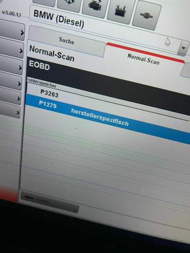

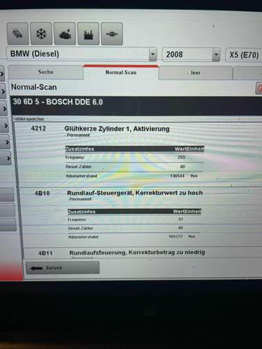

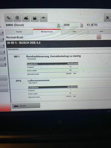

Im Fehlerspeicher mit WoW Diagnoseprogramm (nur das gefunden auf die schnelle) kamen diese Fehler.
Aktueller Stand:
Motor ist an der roten Ampel abgewürgt und lässt sich nicht mehr starten
Fahrzeug wurde abgeschleppt
Hat jemand eine Vermutung mit diesen Fehlern?
Fahrzeug ist bei 165950km
(Fehler Glühkerze nicht beachten ist ein ältere Fehler vor 30.000km)

Was ist denn dieser Fehler: Rundlauf Steuergerät Korrektur Wert zu hoch und einmal zu niedrig?
Kann das auch von der ASB kommen?
Du hast nicht mit BMW Diagnose ausgelesen, daher sind die Fehlertexte nutzlos. Laut Google sind 4b10 und 4b11 Injektoren Probleme.
