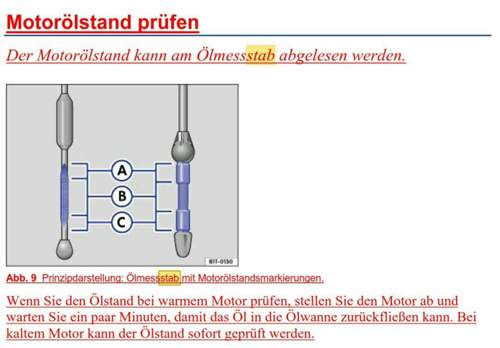

Es gibt nur eine BA für alle Golf 6 und da steht, dass zwischen Min und Max 1 Liter passen!
Oel1
Oel2

Ich habe leider noch nicht in mein Bordbuch gucken können, aber aus Erfahrung kann ich sagen, dass ich seit dem Golf 6 nur noch in 200 ml-Schritten auffülle und nicht mehr wie früher beim G4 in 0,5l-Schritten.
In den CBAB passen laut Handbuch auch nur 4,3L. Wenn zw. min und max nun ein ganzer Liter passen würde, dann wäre es schon heftig, zumal die Öl-Anzeige erst kommt, wenn es deutlich unter min ist (bis jetzt 1x passiert).
Die Bilder weiter oben in meinen Beitrag sind aus der Bedienungsanleitung "Golf 6", also auch für deinen CBAB gültig! Darin heißt es, dass zwischen min und max 1 Liter passen. Ich bezweifle das du eine andere BA hast, die diesbezüglich etwas anderes aussagt.
Ein Liter ist auch die Menge, die ich schon problemlos einfüllen konnte und mein Motor fasst sogar nur maximal 3,6 Liter.
Ich kann dir nur sagen, was passiert, wenn ich bei nahe min ca. 200-250 ml reinmache. Nach kurzen Zeit, Ablaufen des Öls, sagt der Ölstab dann schon min. Halbzeit an! Also bin ich nun vorsichtig beim Nachfüllen geworden.
@Jubi TDI/GTI schrieb am 25. August 2017 um 10:14:05 Uhr:
Und findest du es dann nicht komisch, dass die Anzeige Min-Max einen Unterschied von 1l hat?
Hast du bei dir schon einmal einen ganzen Liter auf einmal aufgefüllt?
Ich habe eher den Verdacht, dass die Angaben aus alten Handbüchern stammen und mit den neuen Ölstäben überhaupt nicht übereinstimmen!
@lwinni schrieb am 25. August 2017 um 12:44:31 Uhr:
Ja, ein Liter habe ich schon nachgefüllt, der Peilstab ist halt entsprechend für diese Menge ausgelegt. Wüsste nicht, was ich daran komisch finden sollte.
