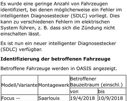

Moin, hatte hier schon jemand elektrischen total Ausfall? Focus 1,5 ecoboost automatic 1 Woche zugelassen! Steht jetzt in der Werkstatt...
Ja, einige.
Hast Du das Thema hier durchgelesen oder es mal mit der Suchfunktion versucht?
@ernieB schrieb am 11. Dezember 2018 um 14:14:16 Uhr:
Ja, bei mir war es das Gateway-Modul. Toi, toi, toi ...
Wofür ist das ?
Intelligente OBD-Buchse
Ist praktisch das zentrale Steuergerät, über das alle einzelnen Steuergeräte miteinander kommunizieren. Der zentrale Knoten in etwa. Wenn der stirbt, dann ist das dein Auto nur noch Haufen Eisen in dem nichts mehr geht
Okay danke an euch ,ist das Auto von mein Dad! Mein 2.0tdci schnurrt wie ne Katze, da ist alles Top
Für das Gateway gibt es einen Rückruf.
Oh das ist ja interessant. Hast du evtl. mehr Details?
Hier
063efb0b-f7cb-4d2f-acee-f6734bf32d6d
@louis-focus schrieb am 11. Dezember 2018 um 20:42:27 Uhr:
Viele Details gibt es da nicht... Es sind Fahrzeuge mit Baudatum bis zum 10.09.18 betroffen. Das Mosul wird ausgetauscht und fertig...
Danke euch! Hoffe beim Defekt Anfang Oktober wurde gleich die neue Revision verbaut.
Das Baudatum kann leicht varrieren..
Könnten auch bssl spätere Fahrzeuge betroffen sein. Muss aber nicht
