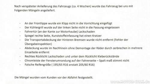

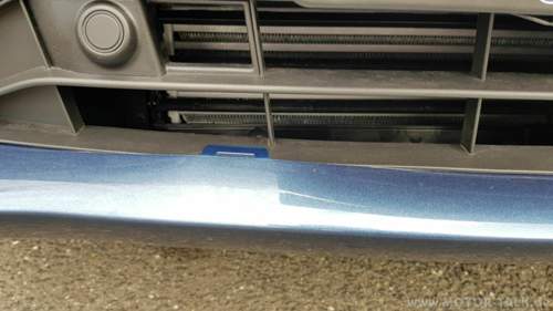

Hallo, ich habe inzwischen eine regelrechte Leidensgeschichte mit dem neuen Focus hinter mir. Das Auto an sich ist super ... wenn es denn mal mangelfrei übergeben ist und dann auch fährt. Leider ist beides offensichtlich nicht selbstverständlich.
Bei der (verspäteten) Übergabe wurden von mir selbst insgesamt 9 Mängel am Fahrzeug festgestellt, teilweise gravierend oder sogar sicherheitsrelevant, wie die vergessene Transportsicherung auf den hinteren Bremsscheiben. Einige Fehler müssen schon im Werk passiert sein (anbei eine Schadensdokumentation des Händlers). Selbst Kleinigkeiten wie vergessene Schutzfolien bedeuten leider einen großen Aufwand, wenn dafür der gesamte Stoßfänger demontiert werden muss.
Der Händler hat alle Fehler eingestanden und innerhalb von 3 Wochen zu meiner Zufriedenheit behoben. Leider konnte ich mich nur kurzzeitig an dem Wagen erfreuen, denn diese Woche blieb er schließlich mit einem Totalausfall der Elektrik liegen und musste abgeschleppt werden. Das Diagnosegerät erkennt nicht einmal, dass ein Fahrzeug angeschlossen ist. Mit einem neuen Gateway-Modul soll es am Montag weitergehen, ich berichte gern vom Ausgang ...

Über den ganzen Zeitaufwand in diesem Zusammenhang möchte ich mal noch gar nicht sprechen. Mit Aussagen wie „Der Beste seiner Klasse“, „Das Beste, was wir je gebaut haben“ oder „Made in Germany“ sollte sich Ford besser mal etwas zurückhalten.
Wie gesagt hatte ich in der kurzen Zeit, in der ich das Auto fahren konnte auch Freude daran. Das ist einfach nur ein Hinweis, insbesondere bei der Übergabe ruhig etwas genauer hinzuschauen. Und ich hoffe, dass es allen anderen besser ergeht!
