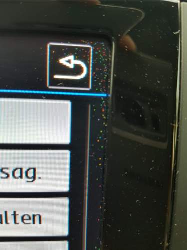

es geht um ein Discover Media in einem 2013er Golf.
Habe ihn im Mai gebraucht vom VW HĂ€ndler gekauft und im Juni festgestellt das in 3 Ecken Pixelfehler sind (im Hellen sieht man es kaum, im dunklen strahlt es aber).
Habe das auch beim HĂ€ndler vorgefĂŒhrt und der hat sich jetzt zurĂŒck gemeldet. Angeblich hat das fast jeder 7er bei ihm auf dem Hof und selbst bei einem neuen Display kommt es wohl nach einiger Zeit wieder.
Das fÀllt mir etwas schwer zu glauben. Vor allem da wenn man nach "Discover Media Pixelfehler" sucht auch nur 2 Themen findet wo Leute Probleme mit hatten.
Im Anhang befinden sich auch Bilder der Pixelfehler.
Und meine Frage:
Hat noch jemand Pixelfehler bei seinem Display?
Wurde es bereits getauscht und falls ja, kamen sie wieder?
Danke

So sieht meins jetzt ringsherum aus.

Diese Hotspots kamen schleichend... an anfang hat es mich wenig gestört... aber innerhalb von 2 jahren habe ich einen schönen Kranz herum.
Ein "neues" gebrauchtes will ich auch nicht kaufen, da diese mit 100% die gleichen Fehler hat....
Das wÀre mehr als Àrgerlich wenn man das Display tauscht und nach wenigen Monaten der selbe Fehler wieder auftritt. In anderen Foren kann man Lesen das dort beim DM ein Strich von oben nach unten sehr hÀufig der Fall ist.

Ich habe zwar noch die alte Generation aber nach der Zeit und knapp 80.000 km ist das Problem beim neuen Display nicht wieder aufgetreten. Entweder wurde wirklich etwas verbessert oder es war GlĂŒck.

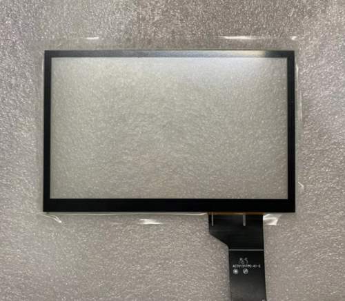

Ich hatte mal in einem anderen fred gefragt, ob man das Display selber nicht einzeln bekommt ( das touchscreen alleine ).. bei ali oder joo... oder dergleichen... leider gab es keine Antwort...
Welche Unit hast du denn verbaut? Die MIB2/2,5 Displays fĂŒr das DM bekommt man natĂŒrlich einzeln, Preise variieren je nachdem ob Pixelfehler vorhanden sind oder nicht.
Ich meine den einzelnen Bildschirm.. nicht die ganze bedieneinheit mit Rahmen etc.etc.
Sorry...vielleicht habe ich mich missverstĂ€ndlich ausgedrĂŒckt..
Anbei ein Beispiel...
