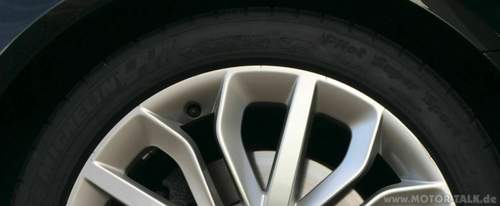

So , meine "geliebten" Pirelli PNULL Schlappen sind endlich runter, vielleicht haben sie ja noch ein 2tes Leben als italienische Badelatschen, Modell schwammiger Sägezahn, der 'Brüller' der Saison....😁
Die neuen:
Michelin Pilot Super Sport 255/40 ZR19 300Y (DOT 4MBY 00CX 0414)🙂🙂🙂
by the way: die ersten 2 Ziffern des DOT Codes 4M sollen übrigens für den Herstellungsort MICHELIN NORTH AMERICA, INC. GREENVILLE SOUTH CAROLINA US stehen - Interessant! Kennt sich da jemand aus? Ist das korrekt?
Erster Eindruck:
Ich höre wieder Windgeräusche....
Super Geradeauslauf auch bei Rillen
Wirklich exzellentes direktes Lenkverhalten
(kein Vergleich mit den minimalen Veränderungen nach den Lenkungupdates, total anderes, agiles Lenkverhalten - Vielleicht sollte AUDI mal statt über Lenkungupdates über eine AndereReifenabWerkUpdate nachdenken....😠
Nass- und Bremsverhalten werde ich dann im Herbst bis zu den WR (conti Winter Contact 830P - sehr zufrieden, auch ab Werk -> geht doch...) ausgiebig testen (da waren die Pirelli's auch eher Mittelmaß)
MfG
oskarfox
Michelinpss2554019

kannst du die Lautstärke mal messen?
(z.B. wie ich es hier mal gemacht habe:
http://www.motor-talk.de/forum/reifenabrolllautstaerke-t5016588.html )
