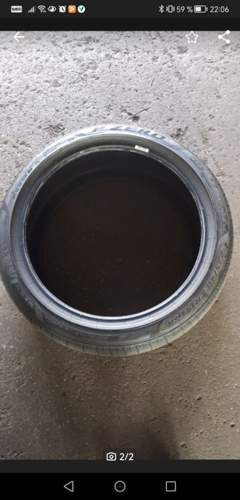

Kann mir jemand die genaue Bezeichnung für diesen Pirelli Reifen sagen?
Danke mfg

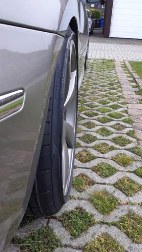

@TCRMJ20 schrieb am 22. Februar 2023 um 19:51:20 Uhr:
Für den TCR, der wurde damals mit Bild 1 ausgeliefert. Ich hab noch so einen PZ4 gefunden, kein Luxury/S.C. welcher ist das nun? Der normale PZ4? 😁 Null durchblick......
Das ist der PZ4 Vorgänger, also der "alte" P Zero.
Ich habe den PZ4 SC A01 (vom RS3, Hinterachse) als Nachfolger für den "alten" P Zero genommen, siehe einige Postings zuvor vom September 2021.
Der macht sich echt gut. Er hat ne fette FSL, muss man wissen und mögen.

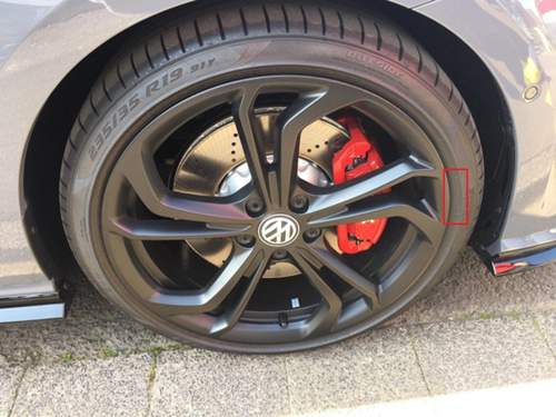

@HelmiCC Danke dir. Es sollte wieder genauso aussehen, also diese Lippe/Kante hier.
97d74091-f3c6-43e2-9a82-4763fe902002
Dann bestellst Du Reifen mit
Felgen-Schutz-Leiste
und vergewisserst Dich vor der Montage, dass der Betrieb auch über schwarze Klebegewichte verfügt.
Das passt dann mit dem A01.
Das auf dem Bild meiner Felgen ist die FSL und der Stretch auf ner 8,5J.
Deine Felgen sind ja mit ner 8J noch schmaler.

Hallo miteinander!
Dieser Thread hat auch bei mir endlich Licht ins Dunkel gebracht.
Leider musste ich feststellen, dass es den AO1 nicht in meiner Dimension gibt...
Ich brauche 235 40 19
Gefunden hätte ich zwei Porsche Versionen mit etwas größerer FSL. Das wären die Versionen N01 und NAO.
Der NAO ist erschwinglich vom Preis.
Hat der eine ähnlich große FSL wie der AO1???
Oder welche Version würdet Ihr mir empfehlen?
Danke 🙂
235 40 19 nao
