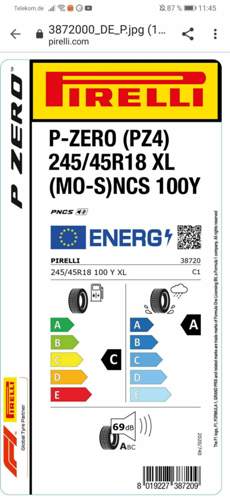

Kann mir jemand die genaue Bezeichnung für diesen Pirelli Reifen sagen?

Ich habe jetzt nochmal Pirelli selbst angeschrieben, da ich wissen wollte welchen Reifen ich beim Händler bestellen muss um die Geräuschreduzierte Variante mit dem ausgeprägten Felgenschutz zu bekommen. Habe auch gleich nochmal den Unterschied zwischen der Sport und der Luxus Ausführung gefragt.
Die von mir gewünschte Ausführung mit der PNCS Technologie und Felgenschutz in 245/45 R18 gibt es nur in der Sports Car Ausführung mit der Bezeichnung auf dem EU-Label im Anhang.

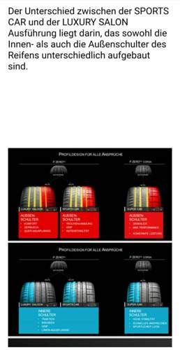

Der Unterschied von Sports Car und Luxury Salon ist im 2. Bild erläutert.
Und wie erkennt man den Unterschied am Label zwischen Luxury und Sport?
@MacV8 schrieb am 13. August 2021 um 12:17:15 Uhr:
Am QR-Code und dem darunterstehenden Teil der EAN 😉

Wenn ich richtig informiert bin, wird der luxury saloon nicht mehr hergestellt. PZ4 is dann immer automatisch der Sports Car.
