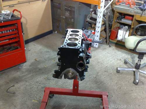

Is bei meinem '84er Projekt exakt so der Fall gewesen, hab j e d e s einzelne Teil des Autos in der Hand gehabt, und jedes welches es nicht mehr neu oder neuwertig gab gereinigt bzw. gestrahlt, flammspritzverzinkt(oder gepulvert) grundiert, lackiert und wieder zurück eingebaut.

...Fahrwerksfedern sandstrahlen, hmmm. Das mal so als Tipp für jedermann in den Raum zu werfen finde ich schon ein wenig gewagt. Aber bitte, will nicht den Spielverderber raushängen. Gibt auch Leute die Motorblöcke Sandstrahlen lassen...., jeder wie er will.

Naja, es wird eben Material abgetragen durch das strahlen. Dürfte aber so gering sein, dass man das nicht groß beachten muss.
Es streiten sich die Geister. 😉

...die scheiden oder streiten sich dann nicht mehr, wenn die Arbeiten nicht fachgerecht ausgeführt wurden und Federbrüche durch Kerbwirkung entstehen. 😉 Oder erhöhter Verschleiß von Motoren durch Rückstände des Strahlgutes. Wenn mir ein Instandsetzer vorschlägt den Block zu strahlen gehe ich freiwillig. 😁

Beim Motorblock bin ich deiner Meinung. Man bekommt die Öffnungen nie so dicht, dass das Strahlmittel nicht rein kommt.
Da wäre wohl Trockeneis die beste Variante. Dauert nur 10 mal so lang.
