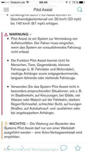

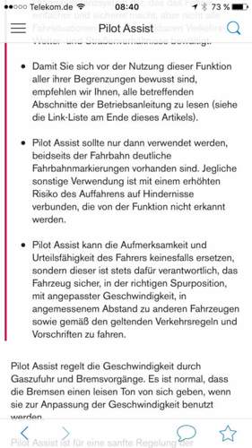

Das mit der Verkehrsinsel ist bei allen so
https://youtu.be/VfDrdUou1V8
Bei ca. 1:25 - dann müsst ihr nicht so lange suchen. 😉
Beim Kreisverkehr genau das gleiche - ganz am Ende des Filmchens..
Der PA2 ist nicht für die Ortschaft oder Stadt konzipiert. Auf Autobahnen und Schnellstraßen funktioniert er sehr gut. Zumindest so gut wie die Konkurrenz - also das was die technik eben her gibt. Ich fahre z. B. Auch in München am mittleren Ring mir dem PA2, weil das eine 4 spurige Strasse mit guten Markierungen ist. In einen Ortseingang oder generell im Ort würde ich nie auf die Idee kommen den PA2 zu verwenden. Ich finde man muss halt auch beachten für was die Systeme gebaut sind...
Erstes Bild 2. Punkt
Zweitens Bild 3. Punkt
Das klärt alles
Und ne Verkehrsinsel hat meist keine eindeutige Markierung. Und in der Stadt fehlt meist die Markierung und es ist ein Bordstein da. Das sind alles Sachen die nicht unterstützt werden. Ergo kein Fehler.
