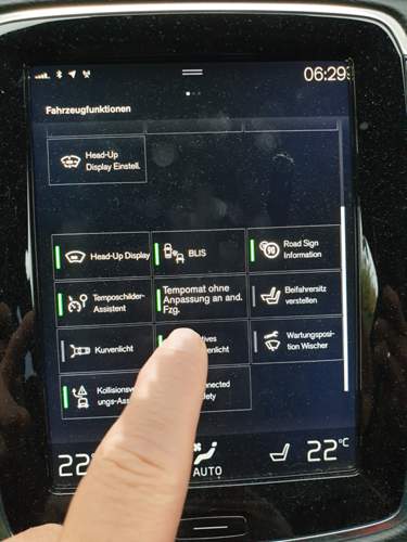

Freudliches Hallo in die Runde!
Seit 2 Wochen habe ich einen V90, Bj. 2018 (zuvor V70, Bj.2016) und ich vermisse eine
Funktion, mit dem Tempomat zu fahren, aber o h n e Abstandregler. Der Abstandregler
ist zwar für viele Situationen eine gute Hilfe, aber auf langen Strecken, bei wenig ausgelasteter
Autobahn manchmal auch nervig!
Beispiel: Wenn ich mit 160 km/h auf der Autobahn fahre und vor mir mit 500 m Abstand
ein LKW einen anderen überholt, habe ich beim V70 einfach den Tempomat ausgeschaltet
und den V70 dann an den LKW heranrollen lassen. Gemütlich und Dieselsparend.
Der V90 fährt weiter 160 km/h bis der Abstandregler den LWK erkennt und dann recht
schnell auf die 90 km/h des LKW bremst. Unangenehm und nicht Dieselsparend!
FAZIT: Gibt es eine Möglichkeit, den Tempomat nach Bedarf in der alten Funktion wie
beim V70 zu nutzen?
Wenn dazu Jemand einen Hinweis hat, vielen Dank im Vorraus! MfG Wilfried

Stell doch den Abstand auf ein Minimum und verfahre wie im V70, indem du den Tempomaten dann immer deaktivierst, damit er weiterrollt. Müsste doch laufen wie zuvor Oder habe ich jetzt einen Denkfehler?
Im Sensusmenü auf Tempomat gehen, da kannst du den "old school" Tempomaten aktivieren, der stumpf ohne zu bremsen sein Tempo macht. Dazu einfach 1 mal nach rechts wischen, dann etwas nach unten, dort findest du Tempomat, wenn du da drauf klickst steht dann dass, was du auf dem Foto siehst. Dann hast du den old school Tempomat aktiv, muss nach jedem Motorstart im Sensus neu aktiviert werden. So zumindest bei meinem 2017late XC90. Grusd

Ich hätte eher den Abstand auf Maximum gesetzt. Dadurch bremst er nicht spät „so stark“ ab. Allerdings scheren dann vielleicht andere rechtsfahrende Fahrzeuge vor einen ein. Das mit der Abstandsregelung bedarf vielleicht etwas Gewöhnung. Tempomat ein- und ausschalten ist ja genau die Funktion, die die Abstandsregelung „übernimmt“.
Vielen Dank V70Hutte! Das war sehr hilfreich und funktioniert!

Bin da bei @jeta … maximalen Abstand einstellen = Sanftes Bremsen. Passt bei mir bestens.

Wenn du das gelesen hättest dann wüsstest du, dass der V90 sehr wohl einen stinknormalen Tempomat hat.

...der einfache Tempomat bremst doch gar nicht, der fährt doch durch alles durch was ihm vor die Linse kommt oder habe ich die BA falsch gelesen?
