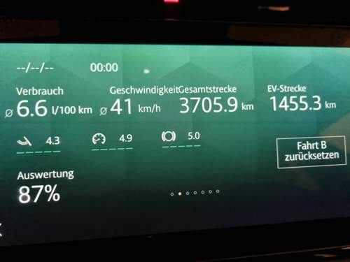

Ich habe jetzt 3700 km auf der Uhr, davon 1452km rein elektrisch. Der Gesamtverbrauch liegt bei 6,6ltr/100 km und 482kwh. Rechnerisch sind das 33kwh/100km rein elektrisch, aber das verfälscht etwas, da die Rekuperation ja auch wieder Strom nachliefert, wenn er mit Benzin läuft. Wenn ich wirklich rein elektrisch fahre (manchmal gelingt mir das 2 Wochen am Stück) und dann den geladenen Verbrauch nehme, liege ich eher bei 41kw/100km. Das ist schon heftig, aber mit Haushaltsstrom geladen immer noch günstiger als mit meinem vorherigen Evoque I mit 190PS Diesel.
Rechnet man die reinen Benzinkilometer, komme ich auf einen Verbrauch von ca. 10,5ltr/100km wenn ich rein mit Benziner fahre.
An meinem Fahrverhalten kann es nicht liegen beim Brensen gibt mir das System ja volle Punktzahl. Natürlich ist gerade Winter, da ziehen Heizung und Licht schon einiges aus dem Akku raus. Dafür hatte ich noch kein Auto was so schnell geheizt hat. Mal abgesehen von der Standheizug die ich aber selten nutze. Da braucht es max 5 Minuten und das Auto ist richtig warm, die Standheizung im alten Evoque lief 20 min und hat nur solala aufgeheizt. Das ist schon toll im Neuen und ein toller Nebeneffekt! Dafür heizt die Lenkradzeizung deutlich schlechter wie im alten, aber die nutze ich eigentlich sowieso kaum.
