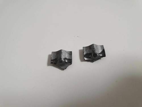

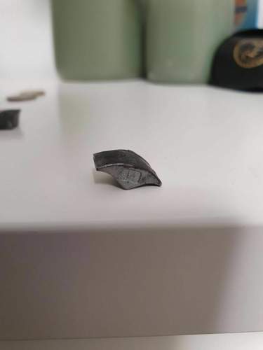

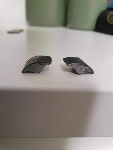

Hatten dann auch einmal ein metallisches "Pling" beim los fahren, als ob ein Metall an einem Widerstand scheitert und zerbricht. Habe dann auch Metallteile in der Garage gefunden. Werkstatt sagt aber, sind keine Auto Teile!?

Bei den Teilen kann ich Dir auch nicht weiterhelfen, leider. Die sehen aber schon verdächtig nach einem komplexen Bauteil aus, bei dem die jetzt fehlen??.

Laß Mal hören, wenn es zu den Teilen eine Aufklärung gibt.

Können das Wuchtgewichte sein?

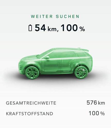

Na also…heute 20 Grad im Rhein-Main-Gebiet in der Spitze…es tut sich was bei der Reichweite! (s. Foto)
Ich frag mich trotzdem, warum der keine 700km Reichweite anzeigt? Bei einem 57Liter Tank mit etwa 8 Liter Verbrauch auf der Autobahn + etwa 40km e-Reichweite kommt man da doch locker drüber oder wo ist mein Denkfehler?
@ichfahroffen schrieb am 23. März 2022 um 21:35:59 Uhr:
Hallo, ich weiß natürlich nicht, wie LR die Reichweite nach dem Volltanken genau berechnet, aber nach meinen Erfahrungen, bezieht sich die Prognose nach dem Volltanken, also die angenommene Reichweite, immer auf den vorherigen Verbrauch. Wenn du also vorher eventuell viel Kurzstrecke oder Stadt gefahren bist oder eben mit höheren Verbräuchen als 8 Liter unterwegs warst, ist das für die neue Reichweitenprognose die Grundlage. Könnte so sein, oder?
Viel Spaß bei Frühlingstemperaturen und zunehmenden Reichweiten!

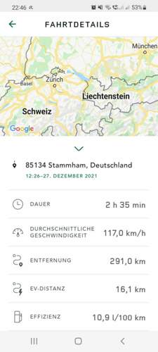

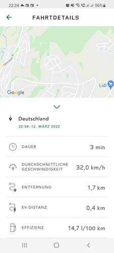

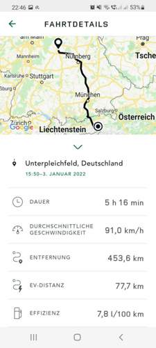

ich schließe mich der These an. Ich habe auch das Gefühl, dass meine kalkulierte Benzinreichweite umso kleiner wird je mehr Kilometer ich elektrisch fahre. Ich habe seit dem letzten Benzin tanken am 14.02 ca. 780 km auf dem Tageskilometerzähler bei 2,1 ltr/100km Verbrauch. Der Benziner läuft nur minutenweise und da liegt der Benzinverbrauch dann bei deutlich >12 ltr. bei der einzelnen Fahrt. Das zeigt die App ja wunderbar an, im BC kann man das ja leider nicht ablesen. Ich gehe also davon aus, dass die Restreichweite daher über den realen Benzinverbrauch im reinen Benzinbetrieb berechnet wird und nicht über den im BC angezeigten Durchschnittsverbrauch.
Wobei ich trotzdem nicht an 700km Reichweite glaube, ich gehe bestenfalls von 600 km aus. Bei der Fahrt in den Skiurlaub musste ich nach 550 km tanken. Der Akku war nach 25 km leer, dann habe ich um die 10ltr./100 km gebraucht bei halbwegs gemütlichen Tempo. Die 8 ltr. auf der BAB kann ich mir nicht vorstellen, dafür ist der Wagen zu schwer. Ich hatte im Vorgänger SD4 mit 190 PS Diesel schon meine Mühe den Verbrsuch unter 8 ltr. zu drücken.
