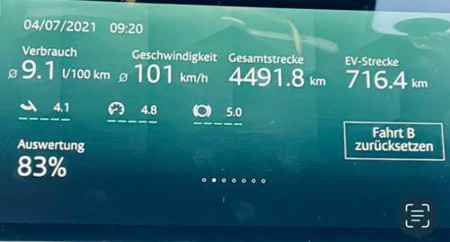

Ich war mit meinem letztes Jahr in Spanien und habe zwischendurch mal auf Save gestellt und war überrascht wie schnell der Akku gefüllt wurde. Ich habe den Akku nicht extern nachgeladen! 9,1 Durchschnitt ist meines Erachtens ok.
