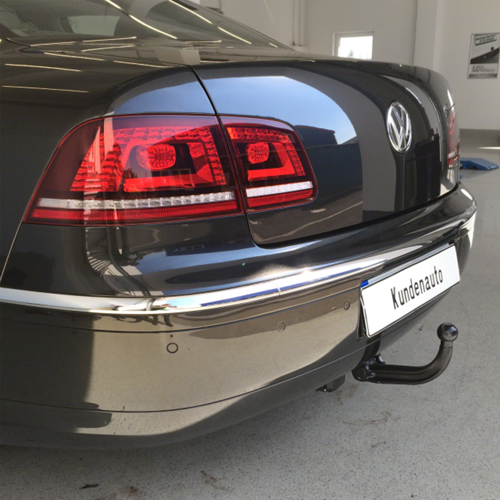

Ja, hat sie. @ und ist ca. 200 € günstiger als die Westfalia AHK (inkl. E-Satz ). Mir geht es aber speziell um die Frage, ob der montierbare Arm/Kugelkopf den Difusor-Ausschnitt bzw. den speziellen Difusor (Deckel für AHK) evtl. überflüssig macht. Ich denke bei der westfalia AHK braucht es den Auschnitt am Difusor ....bei dieser Beeken AHK evtl. nicht? Ich werde dort nachfragen. Falls jemand noch was hierzu weiss, würde ich mich über eine Antwort freuen.

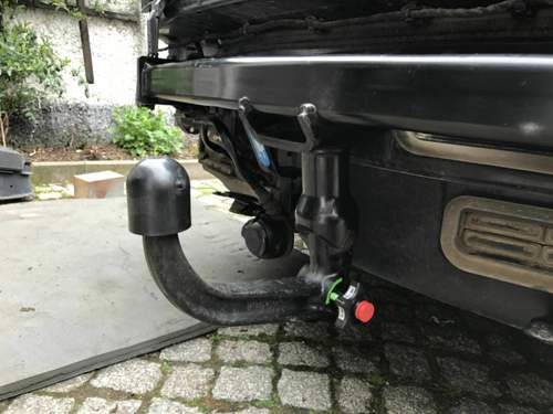

Ich will bei meinem die AHK auch nachrüsten die Woche, ich werde ein paar Bilder machen.
Eine originale Westfalia mit originalem E-Satz.
Hat mich alles zusammen gut gebraucht ca 400€ gekostet beim Verwerter.
nach Aussage des Verkäufers, muss auch bei dieser AHK der Fa. Beeken ein Ausschnitt am Difusor vorgenommen werden. :-(
Gruss
Gerhard
Jetzt habe ich Foto im Netz gefunden, sieht so aus als ob der Difusor (Spoiler) keinen Ausschnitt hat...

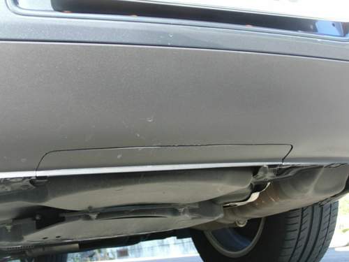

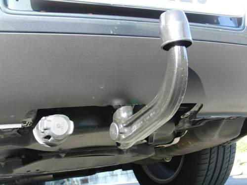

Der Ausschnitt ist relativ schmal, den sieht man aus dem Winkel nicht.
Ohne Ausschnitt wird das nichts beim Phaeton.
Hier siehst Du den Ausschnitt. Er ist relativ weit unten und beim "Vorbeifahren" nicht zu erkennen.

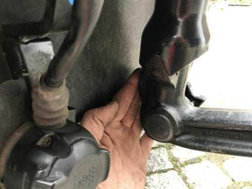

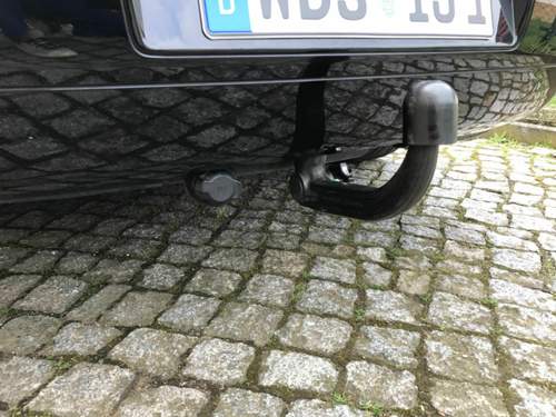

Hier noch ein Bild von den Platzverhältnissen - da ist definitiv keine Chance ohne Ausschneiden der Stoßstange. Man hat untenrum grad mal 3cm Platz zur Ersatzradmulde, weiter oben ist die AHK nur ca 5mm vom Heckblech entfernt, da kommt man baulich nicht weiter rein.
Der Ausschnitt fällt kaum auf.
Ist auch sehr eng geschnitten, weniger als ab werk weg zu schneiden wird nichts.
