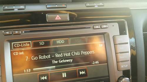

Kann mir vielleicht einer eine Idee geben, wie ich eine Freisprechanlage Einbauen kann.. Wo bei ich auch via Smartphone Musik abspielen möchte.
Firma Kufatec oder doch Orginal VW Bauteile verwenden.. Ich möchte natürlich bei der Sache kein zusätzliches Micro einbauen..

Ich habe gerade eben noch einmal überprüft habe ob sich das Telefon nun so ohne weiteres via HFP mit dem Phaeton verbindet.
Ja, tut es!
(EDIT)
Durch Abschaltung des SIM Zugriffs lässt sich, beim Samsung Galaxy S8+ und beim HTC (siehe Post von VauWehler), von rSAP auf HFP umschalten. Somit habe ich die Möglichkeit mit der Freisprecheinrichtung zu telefonieren und auch Musik aus dem Netz zu streamen OHNE das ein W-Lan Hotspot im Auto verfügbar sein muss. Nachteil wird hierbei wahrscheinlich ein verminderter Empfang sein.
Grundvorraussetzung um dies zu erreichen ist das dass Telefon über diese Abschaltmöglichkeit des SIM Zugriffs verfügt. Das Telefon sollte mit dem Phaeton als TELEFON und auch als MEDIAPLAYER verbunden sein. Die Schalterstellung im Bluetoothmenue (Samsung Galaxy S8+, beim HTC sind dementsprechend die Häckchen zu setzten oder zu entfernen) ist, bei verbundenem Telefon , im HFP Modus dann:
Anruffunktion: AN (blau hinterlegt)
Medienwiedergabe: AN (blau hinterlegt)
Kontaktzugriff: AN (blau hinterlegt)
Zugriff auf SIM: AUS (grau hinterlegt)
Wird die Verbindung getrennt (Zündung aus) so sieht die Schalterstellung so aus:
Anruffunktion: AUS (grau hinterlegt)
Medienwiedergabe: AUS (grau hinterlegt)
Möchte ich nun wieder die gesammten Telefonfunktionen an das Fahrzeug abgeben (rSAP Modus) so brauche ich nur den Schalter "Zugriff auf SIM wieder auf "AN" (blau hinterlegt) zu setzen.
Allerdings ist dann nur noch Musikwiedergabe vom internen Speicher des Telefons möglich. Das streamen geht dann nicht mehr da das Tel. keine Verbindung mehr mit dem Datennetz hat
Ich hoffe das es dem ein oder anderem weiterhilft. Sollte ich etwas vergessen haben oder falsch dargestellt haben so lasst es mich bitte wissen.

Da ich das mit dem "Mediaplayer" via Bluetooth auch erst vor kurzem realisiert habe kann ich evtl. auch noch was dazu beitragen.
Mein Samsung Galaxy S8+ lies sich problemlos als Mediaplayer verbinden über die Tasten am Lenkrad (Telefonmenü). Beim Versuch etwas abzuspielen hörte ich NIX, weder über die Autolautsprecher noch, in unverbundenem Zustand, über das Telefon selber. Daraufhin habe ich einen neuen Player (Phonograph aus dem Playstore) auf das Telefon installiert. Nun hörte ich was über das Telefon selber. Da aber beim Verbinden mit dem Auto das Tel. die Datenverbindung an den Phaeton abgibt, konnte ich keine Streams abspielen. Nun haben wir während unserer Urlaubsfahrt das Tel.(Galaxy S6) der besten Beifahrerin der Welt als Mediaplayer verbunden, einen Livestream gestartet und hörten ebenfalls... Nix! Grosse Verwunderung!!!
Erst als die bBdW die Lautstärke am RNS ziemlich weit nach oben drehte war, Oh Wunder, auf einmal der Livestream klar und deutlich zu hören.
Also könnte es am Telefonplayer selber oder aber an der Lautstärke des RNS liegen.
MfG
MXPhaeton
