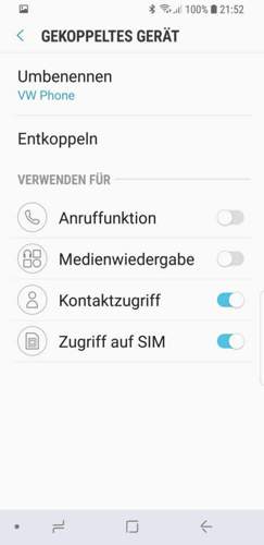

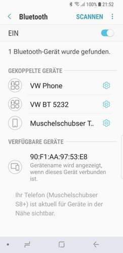

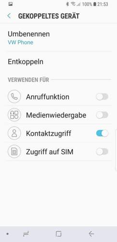

So, habe eben mal rumprobiert und musste zu meiner Freude feststellen das man am S8+ das rSAP sehr simpel abstellen kann und somit auf HFP umstellt.
Wenn man mit dem Auto verbunden ist kann man im Bluetoothmenue vom Handy das "VWPhone" auswählen und auf das kleine Zahnrad dahinter klicken. Nun kann man dem Auto den Zugriff auf die SIMkarte entziehen, indem man den Schieber auf "AUS" stellt. Das Telefon entkoppelt sich in dem Moment vom Auto. Dann habe ich das Telefon mit dem Auto als Mediaplayer verbunden und den Rest hat das Telefon und das Auto dann selber gemacht. Es hat sich wieder mit dem Datennetz verbunden und Zeitgleich auch wieder mit dem Auto, nun allerdings mit HFP. Ich konnte dann Musik aus dem Netz zum RNS streamen und auch über die Freispecheinrichtung telefonieren.

@MXPhaeton kannst du davon Screenshots machen und hier reinstellen?

Hier bitte:
Screenshot-20180401-215234-settings
Screenshot-20180401-215255-settings
Screenshot-20180401-215304-settings
Vielen Dank. Also kann man festhalten, bei Android 8 auf Samsung kann man den SIM-Zugriff separat abschalten. Mein HTC M9 mit Android 7 kann das nicht.
Nachtrag: Du hast geschrieben, sobald du verbunden bist, kann man SIM-Zugriff abschalten. Das muss ich separat noch prüfen. Rückmeldung kommt dann morgen.

Oliver, ist "Muschelschubser T.." echt Dein Ernst? 😁
Oliver ist ne Kölsche Jung, diese Jecken sind nie Ernst 😛

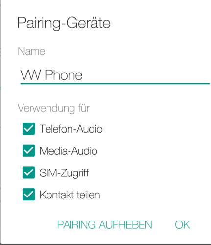

Wie versprochen melde ich mich zurück.
Auch Android 7 (hier HTC M9) hat die Möglichkeit die SIM-Kopplung separat abzuschalten.
Man lernt nie aus.
Htc-m9-android7-bt
Ich habe gerade eben noch einmal überprüft habe ob sich das Telefon nun so ohne weiteres via HFP mit dem Phaeton verbindet.
Ja, tut es!
(EDIT)
Durch Abschaltung des SIM Zugriffs lässt sich, beim Samsung Galaxy S8+ und beim HTC (siehe Post von VauWehler), von rSAP auf HFP umschalten. Somit habe ich die Möglichkeit mit der Freisprecheinrichtung zu telefonieren und auch Musik aus dem Netz zu streamen OHNE das ein W-Lan Hotspot im Auto verfügbar sein muss. Nachteil wird hierbei wahrscheinlich ein verminderter Empfang sein.
Grundvorraussetzung um dies zu erreichen ist das dass Telefon über diese Abschaltmöglichkeit des SIM Zugriffs verfügt. Das Telefon sollte mit dem Phaeton als TELEFON und auch als MEDIAPLAYER verbunden sein. Die Schalterstellung im Bluetoothmenue (Samsung Galaxy S8+, beim HTC sind dementsprechend die Häckchen zu setzten oder zu entfernen) ist, bei verbundenem Telefon , im HFP Modus dann:
Anruffunktion: AN (blau hinterlegt)
Medienwiedergabe: AN (blau hinterlegt)
Kontaktzugriff: AN (blau hinterlegt)
Zugriff auf SIM: AUS (grau hinterlegt)
Wird die Verbindung getrennt (Zündung aus) so sieht die Schalterstellung so aus:
Anruffunktion: AUS (grau hinterlegt)
Medienwiedergabe: AUS (grau hinterlegt)
Möchte ich nun wieder die gesammten Telefonfunktionen an das Fahrzeug abgeben (rSAP Modus) so brauche ich nur den Schalter "Zugriff auf SIM wieder auf "AN" (blau hinterlegt) zu setzen.
Allerdings ist dann nur noch Musikwiedergabe vom internen Speicher des Telefons möglich. Das streamen geht dann nicht mehr da das Tel. keine Verbindung mehr mit dem Datennetz hat
Ich hoffe das es dem ein oder anderem weiterhilft. Sollte ich etwas vergessen haben oder falsch dargestellt haben so lasst es mich bitte wissen.

@Jens:
Ja Joo dat... 😉 Alle meine Gräte heissen "Muschelschubser" 😁
