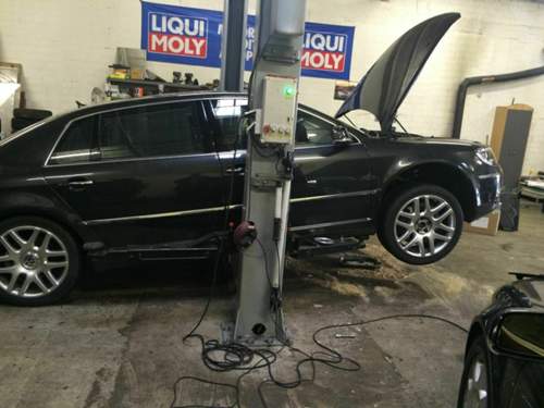

ich habe vor ein paar Tagen das Getriebeöl von meinem Phaeton 3.0 TDI GP3 aus 2012 gewechselt.
Da ich im Forum keine Anleitung finden konnte und die Suche nach allen Informationen etwas Zeit gekostet hat, habe ich alle Schritte in einem Dokument zusammengefasst.
Vielleicht hilft es ja dem ein oder anderen bzw. spart etwas Zeit.

Wenn man den Schieberkasten mit ausbaut kommen ca 6,5 bis 7 Liter raus. Die Restlichen 2 bis 2,5 Liter aus dem Wandler und dem Ölkühler bekommt man auch ganz leicht raus.
Man schneidet den Stutzen vom alten Filter ab und entgratet ihn. Dann nimmt mal ein Schlauch der drüber passt und fixiert in mit einer Schlauchschellen.
Dann steckt man den Stutzen samt dichtung an die Ölpume, das andere Ende kommt in einen 5 oder 20Liter Kanister mit frischen ATF. Ein zweiter startet das Auto für ca 10 sec und das alte Öl kommt von alleine raus und das neue ist im Wandler und im Ölkühler.

Ist auch eine Art Spülung, nur das keine dreckpartikel in den schieberkasten gelangen.
Die Spülgeräte sind wohl sehr teuer und damit gehen, nach verschutzungsgrat des Getriebes, auch 5 bis 8 Liter mehr durch. Sprich brauchst dann für die Spülung keine 9 Liter Öl sondern 15.

Gibt genug die einen Getriebeservice/Spülung für Geldmacherei halten, weil es ja vom Fahrzeughersteller nicht vorgesehen ist.
Ich halte mich da lieber an den Hersteller des Getriebes selbst und der empfehlt beim 6HP19 im Phaeton alle 80-100tkm das Getriebeöl zu tauschen.
Bei meinen letzten Spülungen bei ZF wurde nie die Batterie abgeklemmt.
