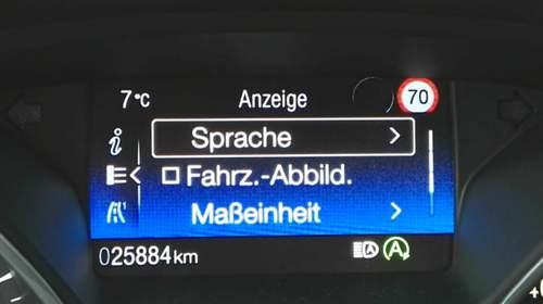

Hi zusammen,
Kann mir jemand sagen, wie/ob es möglich ist im FL Titanium mit Sync 3 Navi, BJ2017 die Navigations Infos an der rechten Seite anzuzeigen?
Ich habe das ganze in einem Kuga diesen Jahres gesehen und auch in einem Focus von Anfang des Jahres.
In meinem finde ich dazu aber leider keine Einstellung.
Ich habe keinen Spurhalteassi, also sollte es damit nicht zusammen hängen.
Viele Grüße
Ich hatte auch erst danach suchen müssen.
Habe vorhin mal ein Video erstellt und das hochgeladen.
Video Navi Pfeil
Vielleicht hilft das etwas

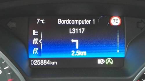

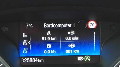

Bei mir ist es definitiv anders - keine Ahnung, woran es liegt. Egal ob Navi an oder nicht, egal ob Fahrzeugabbildung eingeschaltet oder nicht, bei mir fehlt der bei @tobu17 vorhandene erste Menüpunkt. Dafür habe ich allerdings in dem "Hauptteil" des BC die Möglichkeit, die Navigationsanzeige einzustellen, aber eben nur anstatt der Vierfachanzeige und nicht daneben.
Habe hierzu ein paar Bildchen vom Menü des BC angehängt.
Kann es am Spurhalteassistenten liegen, den ich habe? Oder am Softwarestand des BC?

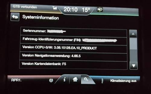

In Anlage ein Bild der Softwareversion
Was der "großer Bordcomputer" beinhaltet weiß ich nicht.
