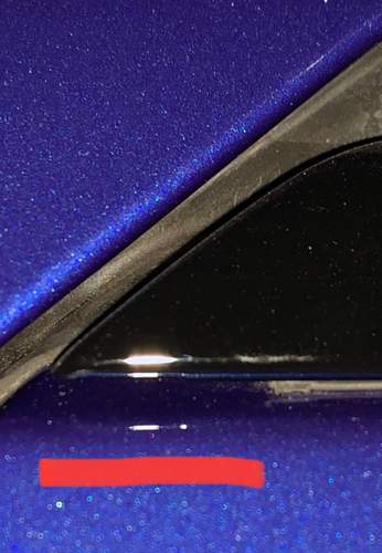

Lese nur sporadisch aus Interesse mit. Mein F31 hat auch ab ca. 80km/h gezwitschert. Mit Kreppband konnte ich die Ursache eingrenzen. Als ich das Bild in der Werkstatt gezeigt hatte, haben die ohne Diskussion die Scheibe neu verklebt und seither ist Ruhe.

Abkleben. Kauf dir breites Klebeband. Teile Abkleben wie Fensterrahmen, dann Testfahrt. Neue Teile Abkleben dann wieder Testfahrt. Dann Aufnahme machen und zu BMW.
Achtung; Alle Tests nur mit Originalbereifung in Größe und den Originalfelgen. Sonst spar es dir gleich und lebe damit.

Bezüglich Windgeräusche kannst du wie oben vorgeschlagen abkleben und probehören. Unter dem Spiegeldreieck fehlt 2-3cm Dichtung, es kann auch Windgeräusche machen.
