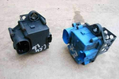

@Peugeot408
ist das Relais und der Widerstand beides das ein und selbe Teil oder einzeln?
Das ist das ein und das selbe, im relais ist ein Widerstand das relai selber schaltet die stufen, bestell aber über den Fahrzeug Schlüssel.
Da gibt es 2 verschiedene im 308er, hier ein Beispiel bild
Relais lüfter
