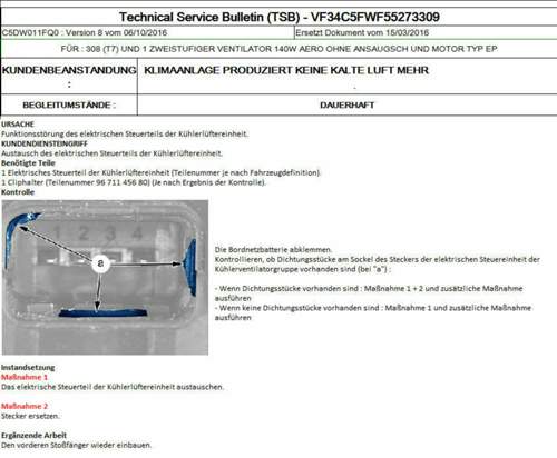

Wenn Du die Fahrgestell Nr. schon mal eher mit reingeschrieben hättest, wäre die Fehlersuche garantiert nicht so lange verlaufen. Für das Proplem gibt es sogar eine TSB von PSA. Bin bloss erstaunt, das Dein Peugeothändler sich nicht mal belesen hat. Siehe Anhänge

Moin Moin,
hat ja leider niemand danach gefragt 🙁
Warum mein Peugeot Händler es in 2,5 std. a 119€ Brutto nicht gefunden hat würde ich auch gerne wissen.
Kohle ran holen vllt oder keine Ahnung 🙁

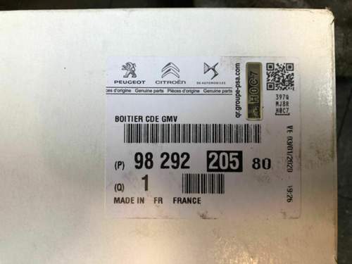

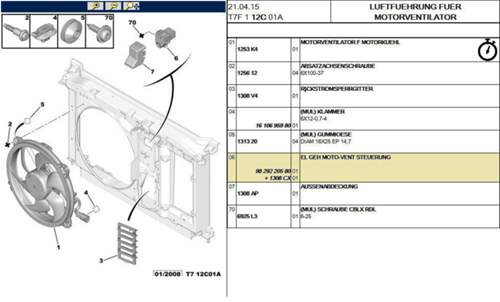

Bild 1 alt
Bild 2 Neu
