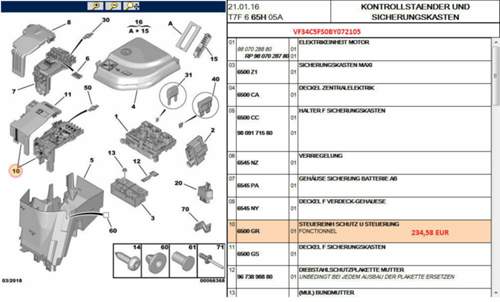

Guten Tag liebes Forum.
Ich habe heute an meinem Peugeot 308 Schrägheck 1.6 16V Baujahr 2011-2012 die Autobatterie gewechselt und habe es eigentlich bis zu einem bestimmtrn Punkt einigermaßen gut hinbekommen. Leider ist mir beim anziehen der Mutter für einen Kontakt die Mutter verkeilt und hat das Bautteil verformt weil ich der idiotischen Meinung war, das bloßes anziehen reichen würden. Ich weiß nicht für was der Kontakt dient, der lose in der Schrauben/Mutter verbindung liegt aber ich würde gerne wissen, ob man da noch was retten kann, da die schraubenhalterung sich mitdreht und beim lösen der Mutter zerstört wird. Kann ich das Bautteil wechseln? Was kostet mich der wechsel und kann eine Werkstatt noch etwas machen? Ich hoffe das wird nicht teuer :(. Das auto springt an aber das konstrukt ist nicht toll. Vielleicht versteht ihr das mit bildern besser.
Wenn es gewechselt werden muss, muss die sicherung auch rausgenommen werden? Die schraubenhalterung ist aufjedenfall nicht mehr im kunststoff verankert.
Mit freundlichen Grüßen
Selim

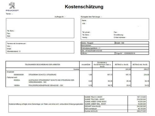

Ersatzteil Nummer 6500GR hast Du von mir schon bekommen als Explosionszeichnung und Kostenvoranschlag.
Bei dem link steht ja auch "Orginal Ersatzteil". Somit sollte es passen. Lass es aber Bitte von einem Fachmann ersetzen + sämtliche Fehlerspeicher löschen.

Grundsätzlich hätte man diese Mutter gar nicht lösen müssen.
Man kann die gesamte Einheit durch anheben zur Seite kippen und die Batterie ausbauen.
Die Werkstatt soll sich das genau ansehen und entscheiden.
Am Bild 3 ist ja nun mal sehr gut zu erkennen, das die Kabel an der Kontaktplatte nicht mehr anliegen ! Wenn Du Pech hast, ist die Batterie morgen Früh leer.
