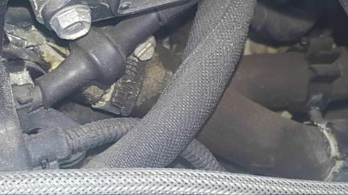

Habe heute den Temperatursensor wechseln wollen weil der Wagen selbst im Stand Kühlwasser verliert und es direkt dort etwas sifft. Dabei ist mir nach Demontage des Luftschlauchs aufgefallen, dass da größere Mengen "Kruste" an einem Kühlwasserschlauch sind. Könnte das auch vom Thermostat kommen?
