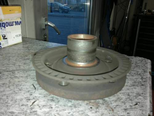

Man hat nur was an der Nabe gesehen. Selbst das alte Radlager sah soweit i.O. aus.

schon klar  das das nicht von heute auf morgen kommt   aber  glaube  mir um  deartig die Borung zu weiten überlebt das radlager nicht .  er kann la  selbst das  lager reinwerfen
ich tippe  auf riss    der natürlich  durch Ermüdung  oder  von einem Lunker  entstehen kann
eher  aber  Fusch am Bau
Wo bitte? Er kann lediglich die Nabe ins alte wie ins neue Lager werfen, mehr nicht!
Haste wieder mit dem blinden Auge das Video angeguckt Ärisch? 😁😁😁
Der ist sicher wieder überarbeitet. 😁😁😁
wenn ich mir  die nabe  so ansehe  sieht das  nach korrosion aus dann kann auch so ne pasung wegbrösseln
was  sind  das für  dellen  sieht sehr  danach aus neben den schleifspuren
Korrosion ist schon richtig. Aber wie passiert so etwas, wenn es doch ne Presspassung ist. 😕😕😕
Die "Schleifspuren" sind wohl die Stellen, wo noch das Sollmaß vom Material vorhanden ist.
Vielleicht hat da vor Dir schonmal jemand dran rumgepfuscht. 😉
Ich hab die Dinger jetzt seid ca 6 oder 7 Jahren drin. Wenn die also vorgeschädigt sind, dann haben sie ja lange gehalten. 😁😁😁
Wenigstens hab ich heut innerhalb von 2 Stunden ne andere Nabe bekommen. De Kolleschen sei Dank. 😉
elektrokorrosion  oder    lager  feucht mit spucke  eingesetzt 😁
oder  einer  hat  da  rumgeschliffen um es  leichter zu montieren 😁😁  ne  nur  spaß

Ja Ärisch, das war schon das neue Lager. Hab auch nicht schlecht geschaut als das einfach so draufgefallen ist. 😁😁😁
